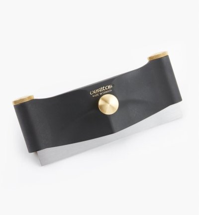

Heeft er iemand ervaring met de Stanley 80-klonen van Axminster en Veritas? Die eerste is beduidend goedkoper dan de Veritas (of een gebruikte Stanley 80 bij Ducotools). Is het ook alle waar maar z'n geld en (daardoor) een afrader?
Ik mag weer wat cadeautjes voor mezelf bedenken en een schraapschaaf lijkt me erg handig om erbij te hebben.
Ja ik. Althans de Axminster (Rider / Quangsheng (neem ik aan)) versie.
Ligt eraan wat je er mee wilt doen. De Axminster is grof gebouwd maar heeft wel een fijn dikke schraapbeitel. Ik heb ook een Record 80 (Ducotools). Die is beter om net hout goed af te werken. De Axminster is echter veel beter om snel ruw de cuticula van mijn bamboestrips (hengelbouw) te verwijderen - na het tot driehoek grofschaven en voor het taperschaven. De cuticula of buitenkant, die niet in vorm geschaafd wordt, moet dan eerst vlak gemaakt worden.

ik heb de veritas, en vind het een fijn ding. Heb geen ervaring met de axminster, maar ik merk dat ik bij bijvoorbeeld de #4 schaaf beide naast elkaar heb gehad en duidelijke voorkeur had (verrassing, de veritas is ook stukje duurder). Ga ik het verschil qua resultaat echt merken als beginner zijnde? Mwa. Vind ik het fijn met een grijns op mijn gezicht naar mijn gereedschap te kijken? Yup!
Als je een keer in het westen des lands bent en je wil de Veritas even in je handen houden kun je een PB sturen.

Dankje voor de reacties! Dat was precies wat ik zocht.
Dan is de Stanley/Record 80 of de Veritas een betere keuze voor mij. Ik voorzie de schraapschaaf juist voor situaties waarbij de bankschaaf net niet toereikend is en ik geen zin heb om met het schraapstaal aan de gang te gaan. Fijne afwerking dus.
Dat zeker! Ik heb nog nooit met Veritas gereedschap gewerkt, mede omdat ik naar mezelf de prijs niet kan verantwoorden voor het gebruik, en ik van mening ben dat er meer goed tweedehands gereedschap te verkrijgen is dan we ooit met z'n allen kunnen verslijten.
Uit mezelf had ik waarschijlijk een Stanley 80 in slechte staat voor een prikkie gezocht en die opgeknapt. Of zelfs een schraapschaaf gebouwd.
Maar nu gaat het op een wensenlijstje. En het leuke van cadeautjes is dat het dingen kunnen zijn die ik anders niet voor mezelf had gekocht ;)

Die van Axminster zou ik niet aanschaffen een goedkope kloon. Met bijgeleverde dikke schraapijzer wel goed. Maar als je de schaaf aanschaft om met een dun(normaal) schraapstaal te gebruiken dan kom je bedrogen uit je kunt het schraapstaal niet voldoende vastzetten.
Voordeel van een dun schraapstaal is dat je deze wat rond kunt zetten met de midden schroef. Dat krijg je dus niet voor elkaar met het dikke bijgeleverde ijzer.
Beter een tweedehandsje scoren!

Om hier nog op terug te komen: het is een Veritas schraapschaaf geworden. Althans, die heb ik cadeau gekregen, samen met een Narex aanzetstaal.
Ik gebruikte een oude afgezaagde schroevendraaier voor mijn schraapstalen. Of de Narex beter werkt weet ik niet, het ziet er wel chiquer uit.
In ieder geval was het een fluitje van een cent om een goede haak aan het schraapijzer te zetten en mooie krullen te maken met de schraapschaaf. Ik heb 'm op een paar kleine stukjes geprobeerd, dat ging fantastisch. Ik denk dat ik dit gereedschap heel vaak ga gebruiken als laatste gang na de zoetschaaf.

Dat is een goede aanschaf. De schaaf zelf past ook in de standley 80 en is gelijk, voor het geval er mensen zijn dit zich dit afvragen.

Volgens mij toch niet zo moeilijk te gebruik of af te stellen? Zet hem op je werkbank, laat het schraapstaal erin vallen tot ie kloenk zegt op de werkbank en zet het vast. Klein slagje met de duimschroef om hem een piepklein beetje te buigen, en schrapen maar. Zeker voor verwijderen van verf en stickers keifijn.
