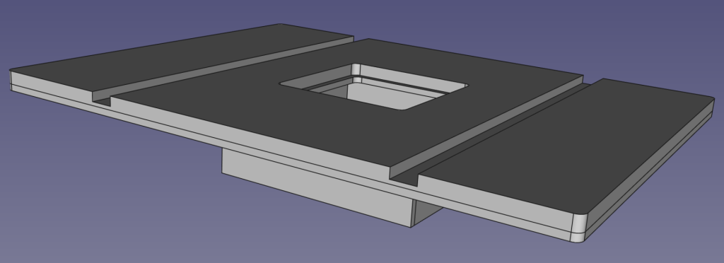

Ik heb jaren gelden van betonplex en 2 stukken T-track die ik nog had liggen zelf wat gemaakt. Qua functionaliteit durf ik wel te stellen dat dat nog beter is dan wat je in de links ziet, want ik had er ook nog een compartiment met passende uitsparingen voor schuurtrommels met afzuiging bij gemaakt. Werkt als een tierelier en dan ben je heel veel minder centjes kwijt. Mijn advies zou dus zijn om lekker zelfs iets te fabrieken. Ik had in eerste instantie ook een heel fijne aanslag gemaakt, maar die is in de loop der tijd vervangen door een aanslag van Woodpeckers. Die oude aanslag deed het overigens net zo goed, dus ook daar hoef je het niet voor te doen.

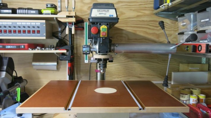

Als je er zelf een gaat bouwen, dan raad ik je aan om je offerplaatje excentrisch ten opzichte van het boorgat te plaatsen. Op die manier kun je het plaatje veel langer blijven gebruiken. Of je de uitsparing vierkant of rond maakt is vooral een kwestie van smaak en gemak. Vierkant is makkelijker te maken, maar rond geeft meer rendement van je plaatjes. En met een frees zijn ronde plaatjes zo gemaakt. Een vingeruitsparing wordt vaak vergeten, maar maakt het wisselen echt veel aangenamer. Zomaar een paar overdenkingen.

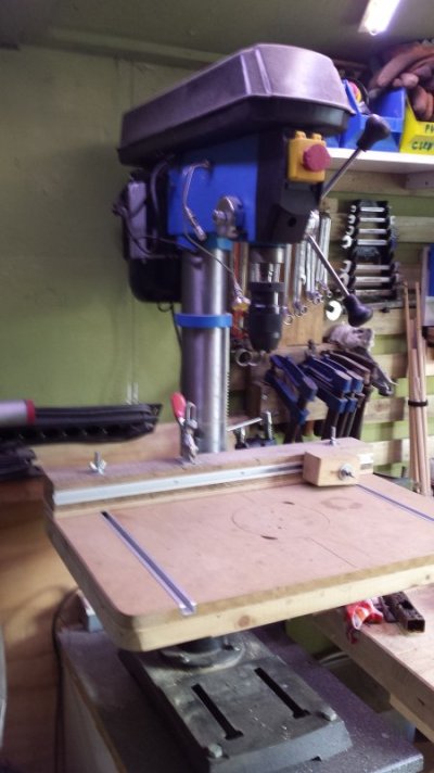

Hier ook een zelfgemaakte boortafel. Het idee van het excentrische offerplaatje is een goede! Dat kan overigens ook met een vierkantplaatje. Als je dat ook omkeert kun je het 8 keer gebruiken. Die van mij heeft dit nog niet, wacht even tot het nodig is.
Een boortafel maakt het gebruik van de kolomboor wat praktischer en veelzijdiger met een aanslag er op. Zorg ook dat je een hele platte aanslag hebt ivm het gebruik van korte dunne boortjes.

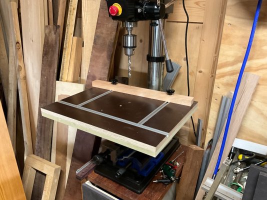

zo heb ik het opgelost:
Bovenlaag in dit geval een MDF plaatje met 9,5mm dikke tracks erin en 22 of 25mm waaibomenhout eronder.
Bevestiging: aan de voorkant zitten 2 inslagmoeren met 2 boutjes M6, om de tafel goed vast teklemmen op de originele tafel (anders blijft het toch altijd wat bewegen).
