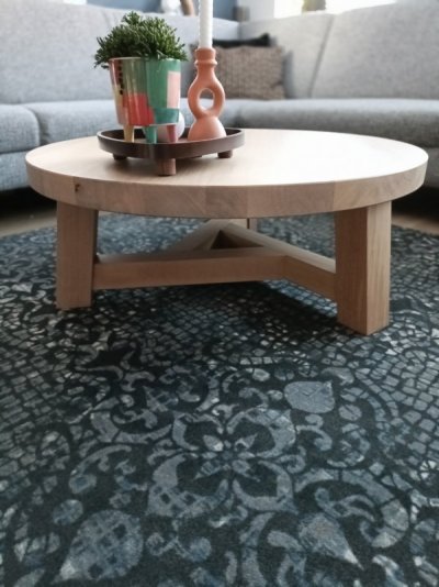

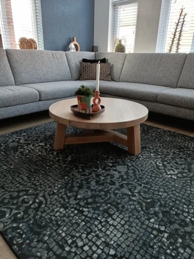

Laatste project wat ik gemaakt heb is een salontafel.

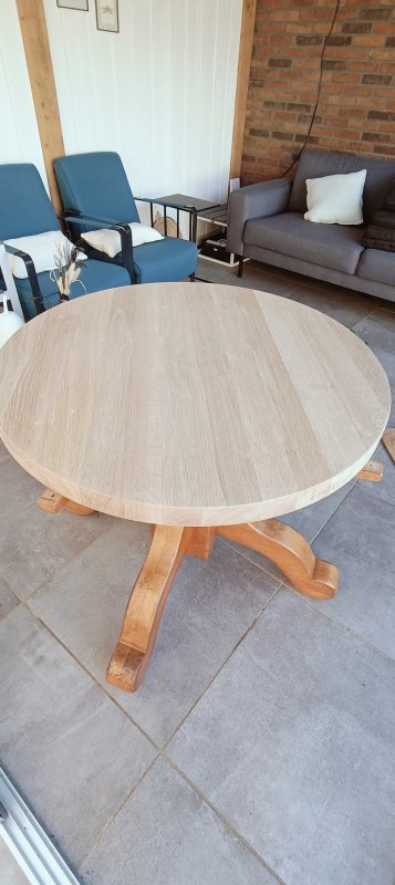

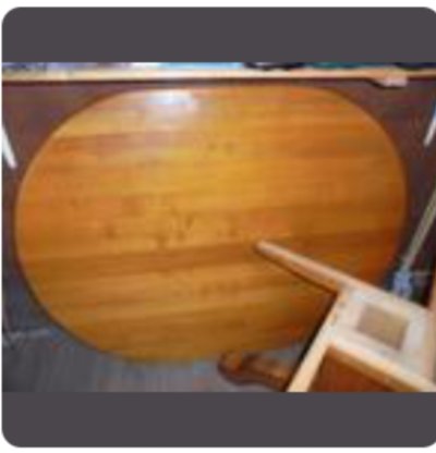

Via marktplaats 2 tafels gevonden voor het hout.
Veel goedkoper dan nieuw hout en het hout is al mooi droog.
Uit de grote tafel het blad gefreesd en uit de kleine tafel de rest.
Het model voor deze tafel gezien op internet en nagemaakt.

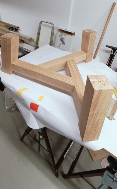

Begonnen met een tekening/uitslag te maken op ware grote, zodat ik hiervan alle maten kon overnemen.

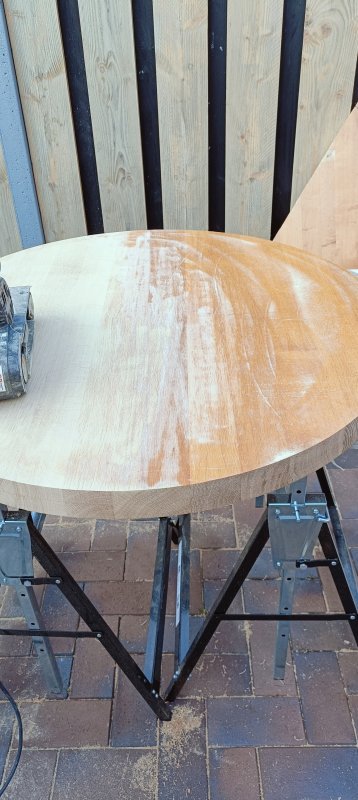

Blad rond uitgefreesd, daarna de vergeelde laklaag eraf geschuurd.

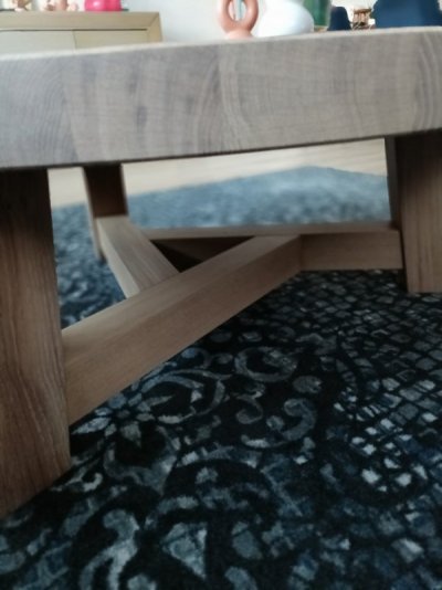

Andere onderdelen gezaagd en verder bewerkt om uiteindelijk tot een mooi onderstel komen.
Blad erop gemonteerd en als laatste het geheel afgewerkt met Rubio monocoat.
