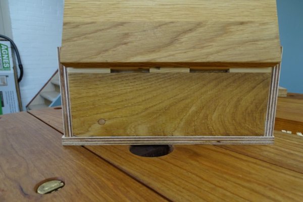

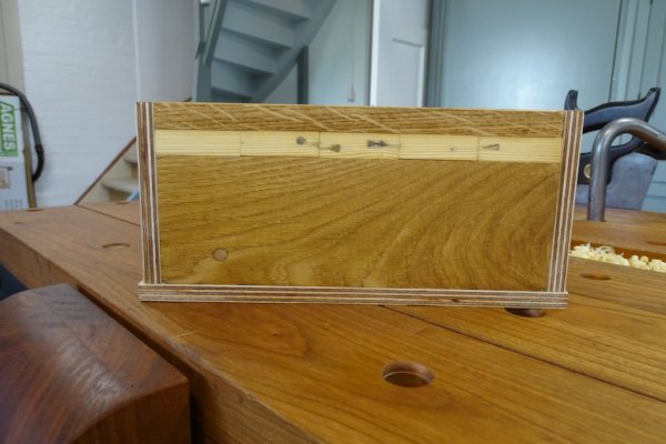

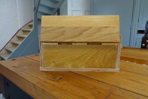

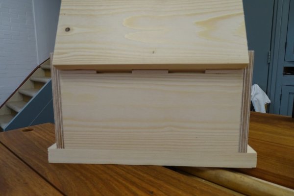

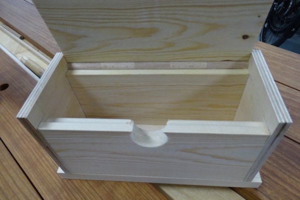

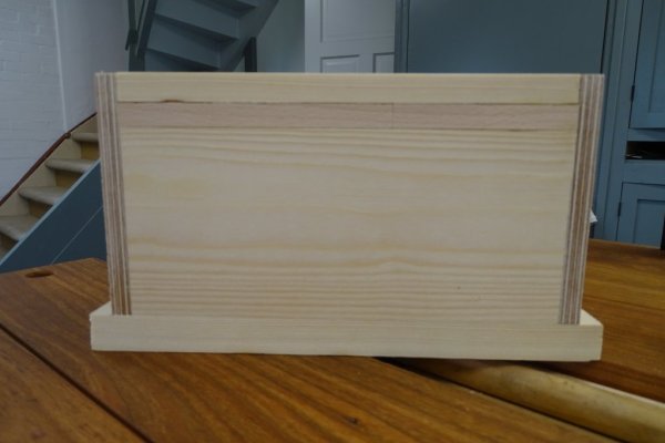

Ik heb met wat resthout een poging gedaan om een houten scharnier te maken.(let dus niet op het kistje)
Heb met een combinatieschaaf eerst wat half ronde sponningen geschaafd,zodat daar een stukje rondhout in past.
Daarna moest ik in het midden van het rondhout een gaatje boren voor wat deuveltjes zodat het kan scharnieren.
Er zijn hier setjes voor te koop a 150 euro of per stuk rond de 55 euro.
Ik heb een stukje resthout gepakt en hier een gaatje in geboord van 5 mm,er helemaal doorheen.
Daarna het gat geboord van de diameter van het rondhout,ongeveer de helft.
Hierna stop je het rondhout in het gat en boor je vanaf de andere kant het kleine gaatje.Werkt perfect.
Daarna het rondhout door 5 gedeeld en op maat gemaakt op de lengte van de sponning.
Deuveltjes ertussen en het draait.Goed aftekenen waar je moet lijmen en waar je wat wax smeert.
Verbeterpunten, Jazeker
De volgende keer zorgen dat het rondhout wat dieper komt te liggen zodat ik bij het vlakschaven niet in de buurt kom van de
deuvels,nu zie je ze.Dat zijn de beschadigingen.En als ik het onder de knie heb vervang ik de deuvels voor rond messing.
Alles gemaakt met gereedschap zonder stekker of accu.

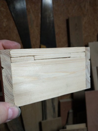

Ik heb op een zelfde manier met handgereedschap zo een scharnier gemaakt. Allen heb ik voor de sponning een schrapertje gemaakt. Werkte niet echt lekker. Ik ga het zeker nog een keer proberen. Misschien ook eens de combinatieschaaf proberen.

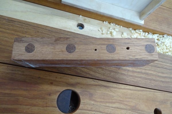

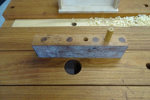

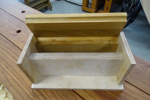

2e poging, heb het zo geschaafd dat het rondhout wat dieper in het hout zit.
Hierdoor kan ik het vlakschaven zonder dat ik last heb van het scharnier punt.
Er zitten nu pinnetjes in van 2 mm.
Heb de mal ook aangepast zodat ik netjes in het midden van het rondhout een gaatje kan boren.
Nu eens een kistje maken met het zelfde hout( curly maple met noten} zodat het scharnier niet opvalt.

Dat is een stuk netter. Nu dus een volledig kistje maken hier mee. Ben benieuwd naar het eindresultaat.
