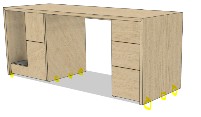

Dag,
Lastige om in een titel samen te vatten, aangezien ik niet op de juiste term kan komen... maar waar ik naar op zoek ben is iets dat ik onder deze 'poten' van het bureau kan plaatsen. Zoiets als je met tafelpoten zou doen, alleen dan geschikt voor dit type bureau. Ik heb even wat gele cirkeltjes neergezet, gezien het mijn idee is om er 3 per paneel te plaatsen. De voordelen hiervan zijn het beschermen van de houten vloer indien het bureau moet schuiven, het beschermen van het bureau tegen het afbreken van de houten randjes, maar ook dat de vloer niet volledig vlak is en dat het stabieler zou staan op 2 a 3 punten in plaats van over de gehele breedte van ieder paneel.
Kan iemand hier een goede term / suggestie voor geven?

Per paneel zou ik de middelste elke keer weglaten.
Er blijven er dan nog 6 viltjes/steunpunten over.
Bij een oneffen vloer beter.

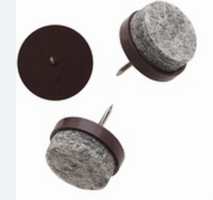

Meubelglijders?
Dat lijkt het te zijn! Ik zie ze van plastic, maar heb ook wel eens gehoord dat er kurk voor gebruikt wordt. Ik zie ook vilt en plastic, is er een van de twee die met kop en schouders er bovenuit steekt?

Ja, is inderdaad slimmer. Doorzakken zal het toch niet snel doen!

Voor panelen heb je ook langwerpige vloerglijders, die je met 2 schroefjes vast zet.

Ze zijn er ook van teflon. Die glijden het beste maar of je dat hier wil weet ik niet. De glijders met een spijker kunnen krassen als de nagel afbreekt. Komt met stoelen best vaak voor. bij een kast denk ik dat dit erg meevalt.

Ik ben niet zo gek op die glijders van vilt. Het vilt slijt en verzamelt veel troep. Ik heb het zelfs al eens meegemaakt dat na slijtage de spijker door de dop heen kwam. Daarom kies ik liever glijders van PTFE (inderdaad teflon). Die kunnen ook krassen als er zand onder komt, maar ze verzamelen minder zooi dan vilt.
