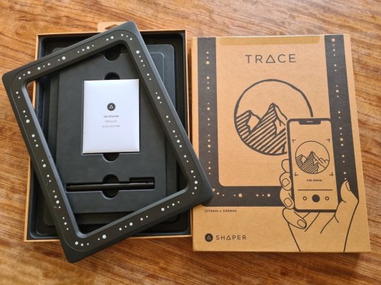

De Tracer al een maanden geleden besteld via het Kickstarter project. Vandaag met de pakketdienst gekregen. Inmiddels uitgepakt en via de QR code op de achterkant aan mijn account toegevoegd. Deze week maar wat tijd insteken.
De Tracer is een soort van schilderij lijstje met codes rondom. Het object binnen het frame kan gefotografeerd worden met je mobiele telefoon op tablet. De software maakt daarop de contouren en kan met de Shaper, of een laser gemaakte worden.

Leuk! Waar denk je hem het meest voor te gebruiken?
Ik heb hem vorige week besteld bij mijn SO. Ik verwacht hem eigenlijk niet voor het nieuwe jaar. Wellicht op tijd voor de kerstboom?
Bast-hout
28 dec 2020
199
94
Milsbeek
www.bast-hout.nl
Ik heb er ook twee besteld (een voor mezelf en een voor @ferdydesmet ).
Heel hendig ding en ja je kan ook met andere tools een tekening of bestaande vorm makkelijk naar een digitale vector omzetten, maar dit maakt het wel een heel stuk makkelijker en consistenter.
Die vectoren kan je vervolgens voor van alles gebruiken, waaronder om uit te snijden met de shaper origin, maar feitelijk via je ontwerptool is alles een optie; ander merk cnc, 3dprinter, laser, etcetera.
Een voorbeeld die ik aan Ferdy gaf; samen met zijn zoontje gaat ie een hamer maken op de cnc. Laat hem wat tekenen voor op de zijkant; scan dat via de tracer en carve dat in het hout. Extra persoonlijk tintje en toch ook meteen wat 'eigens' wat je zoontje 'zelf' heeft gemaakt.

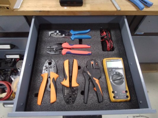

welk schuim gebruik je daarvoor en waar vind je dat?
Bij mijn Shaper Origin kocht ik hun systainer met zelf-te-frezen inlegschuim en die kwaliteit is fantastisch, ik vind dat schuim alleen niet apart te koop...
borre
14 jun 2008
538
63
munstergeleen (Lb)
Het schuim van HBM heb ik gebruikt voor mijn systainer. Dit is het harde schuim dat ook in de shaper systainer zit. De lade op de foto is echter groter dan het hbm schuim.
Het schuim dat ik hiervoor gebruikt heb is meerlagenschuim van "powertools". Dit is echter een stuk zachter en niet zo fijn om met de Shaper te frezen. Door het gewicht van de Shaper wordt het schuim iets ingedrukt en raakt de Shaper soms in de war omdar hij denkt dat er beweging in de domino's zit (error: tape movement).
Het hbm schuim is in een andere maat te krijgen bij datona :
Foam inlay mat - 3 stuks online kopen - Gratis Verzending. Wel maar 3cm dik.
