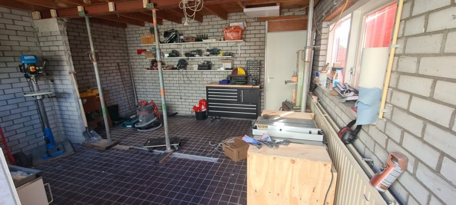

Oude situatie:

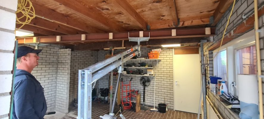

huidige situatie, helemaal voorbereid om de balk te gaan ontvangen. 2 liften gehuurd, muurtje is klaar, gat aan de andere kant.
En het slachtoffer:

Wat verder gekomen, balk erin:

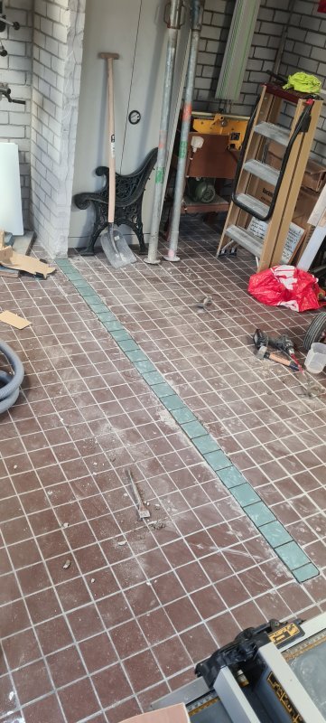

Gat gevuld en getegeld. Het lijk hier alsof de bruine tegels aan weerskanten uitgelijnd zijn, maar dat is verre van waar, perspectief vertekent enorm. Dus vond ik het ook niet nodig om de groene tegeltjes uit te lijnen. Heb ook al de betimmering voor de balk gezaagd, maar dat moet nog even wachten.

Ik denk met weemoed terug naar de tijd dat een aannemer nog als minimale afwerking koos voor dubbelhardgebakken tegels voor utiliteits-ruimten. Kom daar nu maar eens om…
En ja, de vakbroeders zijn nu zeldzaam en gevraagd, dus kan men vragen wat men wil. Hoorde onlangs dat de uurprijs voor loodgieters in de randstad al flink boven de 100 euro ligt.
Zelf doen ligt dan voor de hand, maar de hele garantiekwestie ligt dan ook bij je. Goed advies is dan belangrijk.
8.171
2.632
Die hardgebakken tegeltjes zijn niet zo maat vast, dus als je ze uit de vrije hand legt, wil het wat verlopen. Persoonlijk zou ik er gestoord van worden als de voeg lijnen niet doorlopen.

Dan had ik de hele vloer eruit moeten trekken of een andere afwerking erop. Het is al niet zo hoog, uiteindelijke hoogte wordt 2,35m. Het is wat het is.. :)
8.171
2.632
Ja , ik begrijp je keuze. Er komen weer spullen in te staan, dan zie je het toch al minder. Het is wel een mooie ruimte geworden, met die muur er uit.

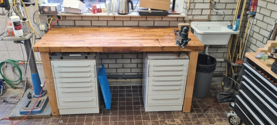

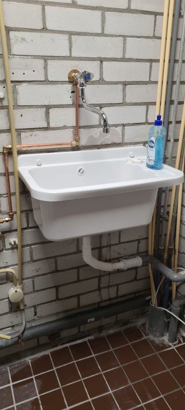

Wasmeubel weg en een wasbak opgehangen. Er komt nog een koof om de kabels en leidingen daar, denk ik. Maar dat is een achteraf klus en ik weet niet of ik dat dan nog doe.. Voorlopig moet ik er nog bij. Moet nog het e.e.a. omgelegd worden.. Ik wil geen knooppunten elektra zo dicht bij het water hebben. Alles komt zometeen van boven..
2 werkbanken getimmerd (eigenlijk geschroefd). Niet mooi, wel functioneel. Alles moet verplaatsbaar blijven. Alles op mijn hoogte..

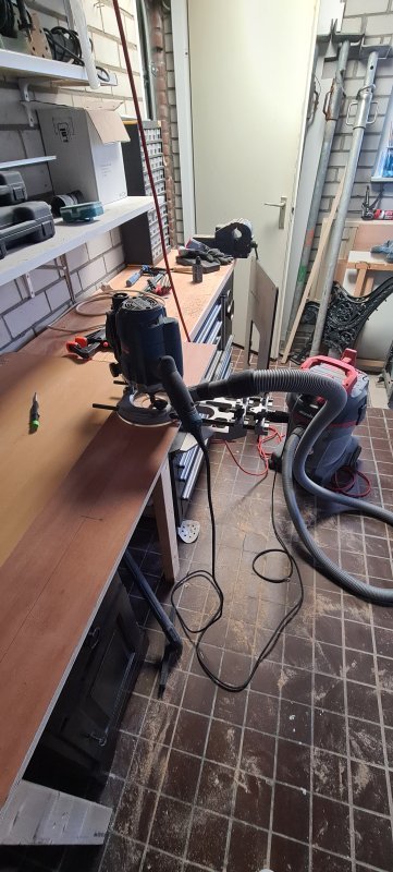

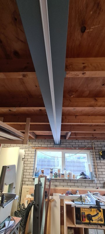

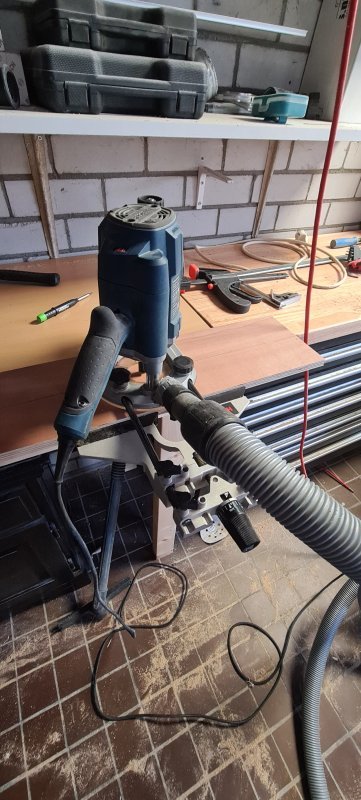

De stalen balk wordt afgetimmerd met multiplex, allen stukken die ik nog had liggen. 12mm voor de zijkanten 15mm voor de onderkant. Daar moest nl nog een sleuf in gefreesd worden om de profielen voor de ledstrip te ontvangen Aangezien ik m'n freestafel verkocht heb, moet dat met het handje. Eens moest de eerste keer zijn met de zijgeleider.
Eerst wat proefstukjes gemaakt om de geleider te leren kennen.
Freesopstelling (wat ben ik blij met die lange werkbanken nu)
De boel zit ook geklemd overigens.
Met uiteindelijk dit als resultaat:
Van de week de muur aftimmeren dan kan dit ook gemonteerd worden.
De Bosch frees gaat eruit, het is geen fijne frees. Afzuiging is ruk en hij werkt niet fijn.. Ik heb ook nog een groene Bosch, die werkt voor mij veel beter en kost 1/3 van deze. Maar dat is m'n freestafel frees.. Ga nog ff verzinnen welke het dan wel wordt. Weet niet zo goed of het aan de pistoolgreep ligt of aan wat anders..

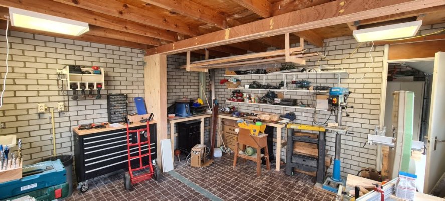

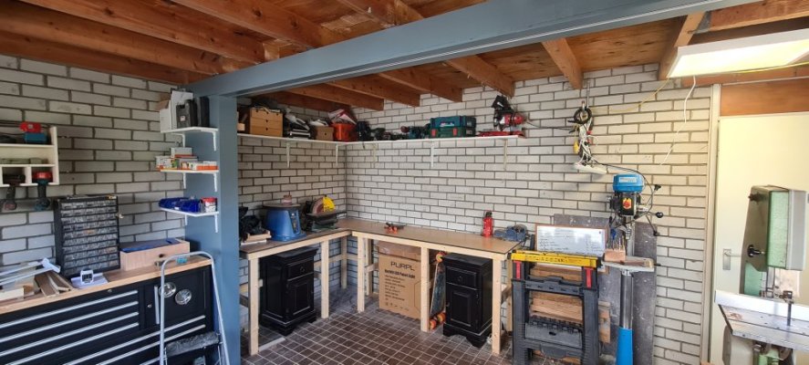

En gestaag verder, de boel is afgetimmerd, gaatjes dichtgesmeerd, dit mag drogen, dan schuren en een likje verf er overheen...

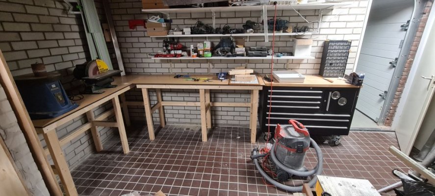

Ennn, de indeling is alweer veranderd😂. Ik keek er nog eens naar en vind m'n gereedschapswagen daar handiger staan, zodat ik niet iedere keer naar de andere kant hoef te lopen om iets te pakken.. Dus verwisseld met de kolomboor.

De afzuiging van je Bosch is nu trouwens ruk omdat je dat plastic kapje niet tussen de frees en zool hebt. Als je die gebruikt blijft het redelijk schoon.

Klopt, dit maakt t niet beter. Kapje was stuk, moet dat even opnieuw bestellen.. Scherp oog! Maar ook met kapje is de GOF1400 beter.. Ik heb wel besloten om eerst te investeren in betere freesjes, voordat ik weer een sloot geld uitgeef aan een andere frees.

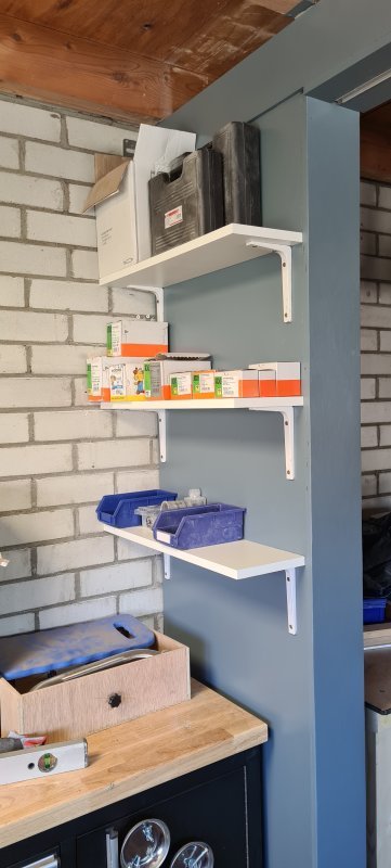

En weer wat verder. De betimmering af en een kleurtje gegeven. Ook de infreesprofielen voor de ledstrip geplaatst. Een paar plankjes opgehangen

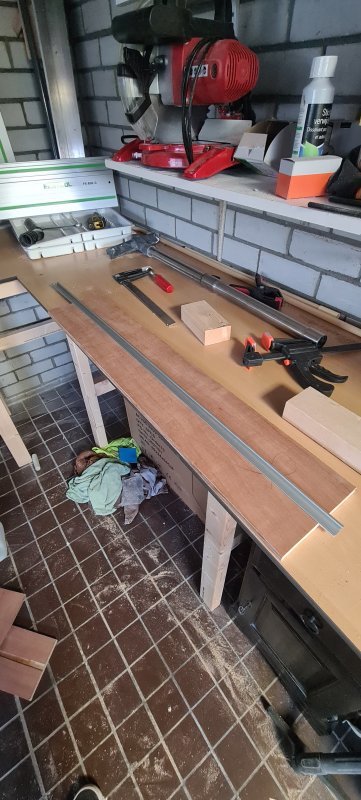

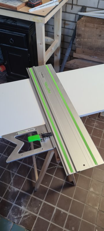

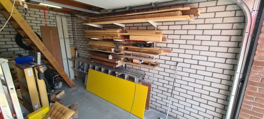

Planken opnieuw gerangschikt en het houtrek in de garage uitgebreid, zodat de lange delen in de schuur wegkonden. Creëert een hoop rust! Onlangs de haakse geleider en de korte rail voor de invalzaag besteld, die hebben zich beide al ruimschoots bewezen.. Heerlijk!

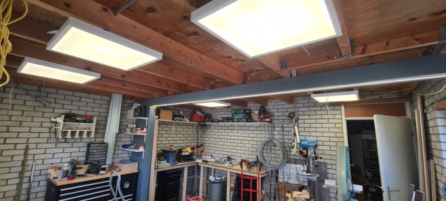

Licht is klaar, nu nog even de installatie netjes maken. Ik moet nog wat weghalen en opnieuw aanleggen, maar wilde eerste weten of het zou werken.. Dus let niet op het zooitje draden links😅
Het is me een sloot licht! Zoveel dat ik voor in de avond (donker) voor het casual tripje naar de schuur/garage de ledstrip apart heb geschakeld, anders wordt het met zonnebril op de schuur in.. 😂
En nog niet alle bakken hangen op de juiste plek, omdat het plafond er nog niet in zit. Het licht wordt meer geconcentreerd op werkplekken. En er komt nog een ledstrip boven de lange werkbanken achterin, ook apart geschakeld.

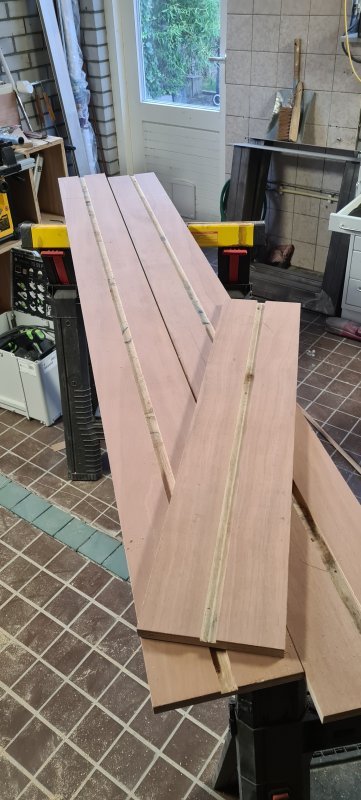

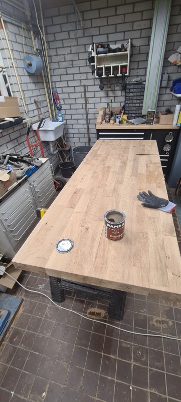

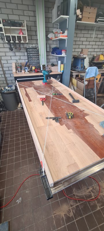

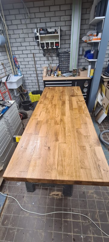

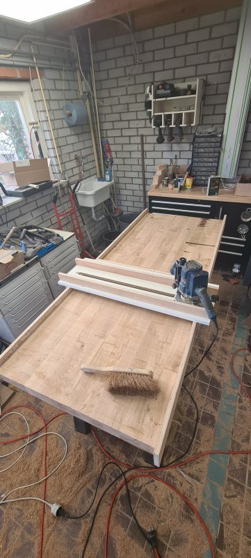

Al een paar jaar aan het uitstellen, nu moest het er maar eens van komen. De werkbank vlakken. Het is een tafel die ik ooit eens voor 6 tientjes bij de kringloop heb gekocht. bijna 7 cm samengesteld eiken, dus niet te versjouwen. Hij was 200x90 cm, heb 'm nu 188x75 gemaakt, om 'm beter te laten passen en ik heb de 90 cm diep altijd al veel gevonden.
Door opslag, vochtigheid en warmte aan 1 zijde was hij kromgetrokken, in het vorige huis al, dus eerst met de schaafmachine de bulk weggehaald, goed te zien op de foto met het ontbreken van de beits. Liggers voor de freesslede uitlijnen met een kruisdraad. Dus 3 hoeken vastzetten en de hoogte corrigeren met de 4e hoek.
En frezen maar! Had aan de voorzijde van de freesslede nog een latje geschroefd, zodat de troep maar 1 kant op kon, uiteindelijk een halve vuilniszak met eiken gevuld.
Wat ik zo kon meten is het grootste verschil in dikte nu 4 mm.
Na het frezen met de bandschuurmachine de freessporen weggeschuurd en met de excenter gladgeschuurd, klaar voor de olie
En in de eerste laag olie!
