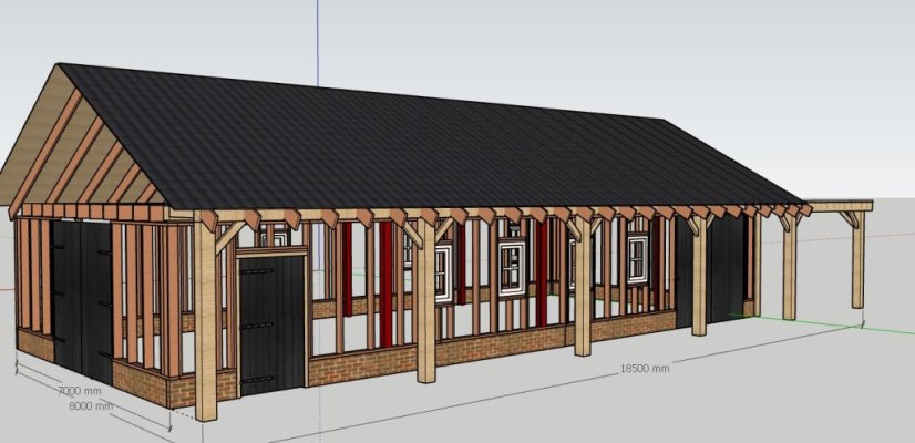

Goedemiddag,
Ik ben recent begonnen met de fundering t.b.v. een houtskeletbouw schuur. De schuur wordt 15,6 x 7 meter en 5 meter hoog.
De randbekisting (vorstrand) staat inmiddel alsmede de korven en de stekken t.b.v. koppeling met de vloer.
De vorstrand en de vloer wil ik apart van elkaar storten en de vloer zal gevlinderd worden.
Ik vroeg me echter het volgende af:
- Kan een gemetselde halfsteens muur van ca. 50 cm hoog ook gebruikt worden om de vloer tegenaan de storten? Dat scheelt namelijk weer een kist maken. Of is dit niet stevig genoeg? Andere voordeel is dat de vloer strak tegen de gemetselde muur aan ligt vanuit binnen gezien.
- Indien dit niet kan, hoe zorg ik ervoor dat er tussen de gemetselde muur en de vloer binnen geen kieren zichtbaar zijn?
- Daarnaast vroeg ik me af of een halfsteens muurtje met daarop de HSB wanden wel voldoende vocht tegenhouden? Is het niet nodig om aan de binnenzijde van de muur ook een wandje te plaatsen? Nadeel hiervan is dat je met dikker SLS moet werken (duurder) om een geheel te krijgen.
Ik wil voor de constructie gebruik maken van eiken kolommen (palen) en liggers van 20 x 20 cm.
Anders dan op de tekening wil ik die op de gemetselde muur bevestigen, dus in het metselwerk ook rekening houden met de kolommen.
- Hoe monteer ik de eiken staanders/kolommen op het metselwerk? d.m.v. chemisch anker in de betonvloer met daarin draadeind?
- Moet ik nog DPC folie toepassen t.b.v. tegenhouden van vocht? en zo ja waar?
Ik hoop dat iemand me op weg kan helpen.
Tussen de muur en de vloer moet je dan wel kantband gebruiken zodat vloer en muur los van elkaar kunnen bewegen. Zonder kantband (of hoe dat ook heet) krijg je scheuren in de vloer.

duidelijk bedankt, dus een gemetseld halfsteens muurtje van ca. 50 cm hoog is wel stevig genoeg?

Ik zou de kolommen gewoon op de grond zetten, want dat is echt geen goed idee, veel te zwak.
Dan kun je daar ook gelijk je metselwerk aan verankeren en dan zal het met de HSB erop wel goed komen.

Dat eiken aan de buitenkant ziet er leuk uit, maar zonder behandeling is het na 20 jaar rot. En met behandeling zal het niet veel langer duren, omdat je de overgang tussen de planken de kolommen nooit waterdicht krijgt. Zo'n constructie is leuk om te verkopen als bedrijf, maar bij zelfbouw is dit zonde van je geld. En ga je het wel behandelen (verven) dat kun je net zo goed voor Douglas kiezen.
De kolommen kun je inderdaad over een draadeind zetten (moet je wel nauwkeurig boren) en traditioneel doet men een stukje lood aan de onderzijde. Maar DPC-folie zal ook wel gaan. DPC-folie wordt ook wel toegepast tussen vloer en metselwerk, maar hoe je dat technisch goed doet, weet ik niet.

Ik zou de kolommen aan de binnenzijde plaatsen. Zo kun je mooi je wand incl isolatie voorlangs laten lopen. En staat je kolom niet ‘nat’ in de grond

In eerste instantie had ik het als volgt bedacht:
Hier staan de eiken palen dus aan de buitenkant op betonnen of harsteen sokkels.
Voordeel is dat er nog een kleine stukje overdekt is (ca. 80 cm) en dat de wand zelf gewoon helemaal dicht gepotdekseld kan worden. Aan de binnen kant gebruik ik dan stalen kolommen en liggers voor de zoldervloer.
Daarnaast is er nog een onderhouds voordeel. Deze zijde is n.l. de regenkant en heeft dus veel minder te lijden.
Wellicht dat dit nog de beste variant is, zal iets duurder zijn (meer hout) maar wel meer onderhoudsvrij en degelijk. scheelt ook weer poeren metselen.
Wat denken jullie hiervan t.o.v. van het vorige idee?

In je laatste variant kun je je kolommen beter behandelen en indien nodig vervangen. Maar je mist zo wel schuuroppervlak. Visueel vind ik het wel mooi.

Je stelt een aantal vragen over de constructie en of dit sterk genoeg is.
Neem aan dat je een bouwvergunning nodig hebt voor deze schuur en er in dat traject een constructeur betrokken moet zijn. Die kan alle krachten en belastingen berekenen en me de antwooden geven.
Die halfsteense muur vormt een koudebrug, weet niet wat je in die schuur gaat doen en of dit een probleem wordt.

Leuk project! Ik zal antwoor geven op de vragen waarvan ik denk dat ik nog iets kan toevoegen.
Ik zou nooit een vloer storten tegen schoon metselwerk aan. Je krijgt altijd spetters en rommel en it krijg je er nooit meer af. Als het harde stenen zijn (geschikt voor een trasraam) dan is het wel een goed idee om een trappetje in je vloer te maken. Zo krijg je hetzelfde effect. Op deze manier ligt je vloer binnen altijd hoger dan buiten en is er nagenoeg geen kans op toetreding van vocht. Is echter wel wat meer werk en is het niet altijd waard.
Je zet ze in de mortel, deze kiert niet wanneer deze goed is aangebracht.
Het is best wel een flinke constructie die je enkel op deze laag stenen terecht laat komen.
DPC folie zijn heel veel bouwdetails te vinden bij fabrikanten. Je kan dit toepassen bij aansluiting hout op metselwerk om vochttransport te voorkomen, maar ik denk persoonlijk niet dat dit bij jou van toepassing is gezien het metselwerk op een betonplaat staat.
