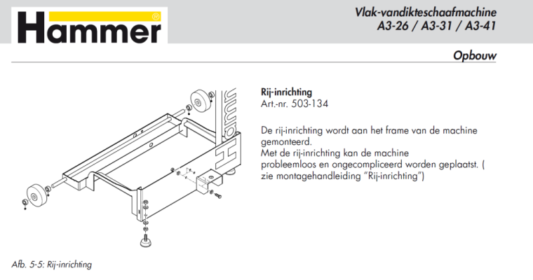

De Hammer machines kunnen allemaal met een eigen rij-inrichting uitgerust worden, die zit er standaard niet bij en ik heb mijn A3 31 ook zonder gekocht, vooral omdat de wielen dwars op de tafelrichting gemonteerd worden en met een lengte van 1,4m dwars rijden is in mijn werkplaats echt niet handig.
De wielen worden wel rechtstreeks aan de machine bevestigd, op een as die door het chassis loopt (het gat is 16mm, ik dacht onthouden te hebben dat de as zelf 15mm is).
De wielen zelf zijn van harde kunststof en zeker meer dan stevig genoeg. Aan de voorzijde worden twee stelvoetjes toegevoegd zodat de machine horizontaal en stabiel blijft staan. Het U-vormige blok dat in het midden gemonteerd wordt, is om een (niet bijgeleverde) hefarm met eigen wielen onder te zetten. Die zit dus niet in de weg als je de machine gebruikt (hij ligt dan dus ergens in de weg :cool:); volgens mij moet daar ook zonder veel moeilijkheden een pedaalsysteem op gezet kunnen worden zoals op mijn Laguna lintzaag zit.
Het chassis zelf is 3,5mm dik plaatstaal, dat is zeker sterk genoeg om rechtstreeks wielen aan te monteren en de 290 kg zonder veel problemen aan te kunnen. In principe zou je ook nieuwe gaten kunnen boren om de wielas dwars te monteren, voor de stelvoetjes is dan wel een andere oplossing nodig.

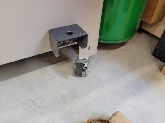

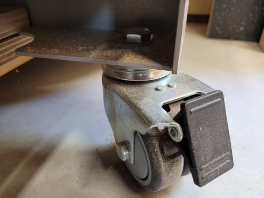

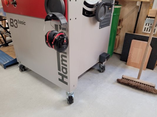

Rijk
24 mei 2013
Ik heb onder mijn Hammer B3 4 zware zwenkwielen gezet, en dat werkt al een jaar uitstekend.
Had de Hammer rij inrichting maar daarmee heb je een hoop ruimte nodig om te manoeuvreren.
Bijkomend voordeel (voor mij i.i.g.) de machine staat iets hoger.
Mvgtr
Rijk
Er was aan de 4 hoeken voldoende omgezet plaatstaal om de wielen te bevestigen? Dit zijn wielen met één bout in het midden?

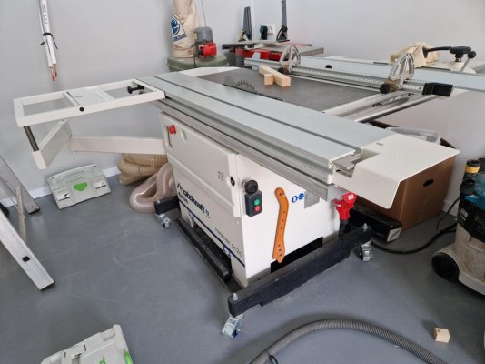

Ik heb zo'n zelfgemaakt frame met van die uitstekende wielen onder m'n SCM SC2, maar ik heb er geen last van. Aan de rechterzijde zitten ze natuurlijk onder de verbreding dus daar kom je nooit. Aan de linkerkant zitten ze mij niet in de weg. Een beetje afhankelijk van hoe je de zaag rijdt steken ze een cm of 10 uit.
Voordeel van dit systeem is dat je de mate van verhoging van de zaag zelf kan bepalen. De wielen zitten namelijk niet direct onder de grondplaat maar op de regel die daaraan vast zit. En de extra ruimte om het frame kan je weer benutten. Zo heb ik mijn oplegtafel achter de zaag op het onderstel staan wanneer ik deze niet gebruik.
Met deze 4 zwenkwielen gaat het verrijden echt makkelijk.
Overigens is het idee van dit frame niet van mijzelf maar heb ik dit schaamteloos gekopieerd van @Fluo

Had je de wielen niet beter op de kop kunnen monteren ipv aan de zijkant? Had je er (nog) minder last van gehad, want daar zit de tafel meestal boven?
8.235
2.646
Ik heb ze ook aan de zijkant zitten. Maar ik heb geen roltafel. Dus als ze aan de voorkant zouden zitten, zou ik er steeds met mijn been tegen aan staan.
Musicus
4 sep 2019
1.187
882
Ulvenhout
Nee want bij het plaatsen van de zaag hebben we gebruik gemaakt van een palletwagen en die kon alleen onder de brede zijde van de machine geplaatst worden.
Dus de wielen moesten er al onder zitten....
