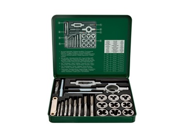

Ik heb een Parkside setje, kostte geen drol en voor mijn doeleinden meer dan prima, heeft me nog nooit in de steek gelaten. Dus geen 3 taps per maat, maar gewoon zo. Als je niet teveel in 1x wil lukt het prima.. Moet er wel bij zeggen dat ik voornamelijk in aluminium en zachtere metalen tap. Gietijzer ook geen probleem..

Het wordt zo nog weer ingewikkeld. Machinetaps vind ik denk ik niet handig. Die moet je doorboren, en dat is wellicht niet altijd het geval. Die lidl setjes zijn handtaps, maar komen slechts in één "vorm". De meeste handtaps komen in drieën. Het lijkt me dat die in drieën een beter resultaat gaan geven.

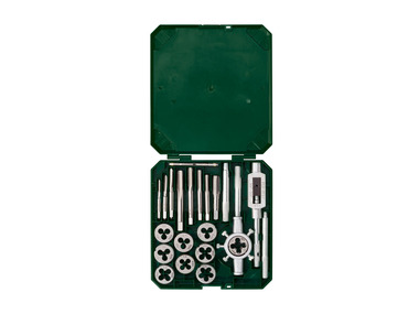

Dit setje lijkt een kopie van die van Mannesman te zijn: HBM 32 Delige TIN Gecoate M3-12 Tap en Snijset
Ik denk dat deze het maar gaat worden.
