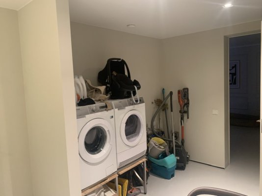

De vraag staat al grotendeels in de titel. Ik wil voor mijn bijkeuken 2 schuifdeuren die voor elkaar door kunnen schuiven maken. Deze worden aan het plafond aan een rail opgehangen. Achter de schuifdeuren staat rommel wat aan het zicht onttrokken moet worden, oa wasmachine/droger. Ik heb diverse rail/geleider systemen gezien die aan mijn eisen voldoen, maar ik weet nog niet goed waar ik de deuren van ga maken. 1 van de systemen zegt dat de deuren 19mm dik (rare diktemaat?) moeten zijn. Neem ik dan maar gewoon een MDF 18mm paneel en daarmee is het klaar, of is dit te dun voor de afmetingen? Een ander systeem (Argenta proslide) zegt dat de panelen 40-44mm dik moeten zijn, dat lijkt me uit masief MDF lomp zwaar en sowieso duur. Neem je dan een MDF 18mm paneel en maak je een kader rondom om dit te verdikken? Ik weet niet wat verstandig is, rekening houdend met gewicht en kromtrekken. Het geheel moet dekkend geschilderd worden en de rail & rollers wil ik voor zover mogelijk uit het zicht houden.

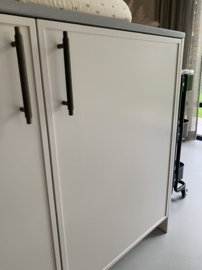

Bedankt voor de tips. Ik wil graag de boel strak houden dus geen kader rondom zichtbaar, maar op de zichtzijde moet met dun mdf rondom een kadertje komen, een beetje in dezelfde stijl zoals bij onze keuken:IMG_7976.jpeg

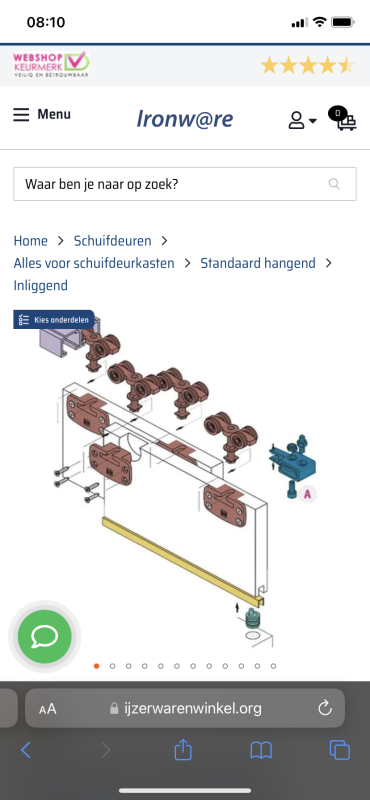

Ik begrijp eigenlijk pas na een paar keer lezen wat je hiermee bedoeld, maar ik heb het volgende systeem op het oog, en daarbij gaat dit geen risico vormen omdat de vloergeleiding door een in de onderkant gefreesd profiel loopt (rechtsonder in de afbeelding te zien). Wat me aan dit systeem ook aanspreekt is dat de ophangingen grotendeels weggewerkt worden in de achterzijde aan de bovenkant van het paneel. Bij veel systemen wordt de ophanging aan de bovenkant van het paneel geschroefd waardoor er meer ruimte tussen rail en bovenkant paneel zit

Zeker, zie onderstaand. Let niet op de rommel, precies daarvoor zijn de schuifdeuren :) en er komen natuurlijk nog planken.

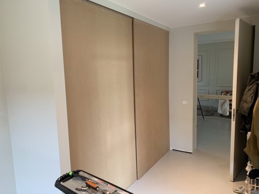

Het heeft eventjes geduurd (allerlei andere afwerk klussen tussendoor), maar ik heb gisteren de 2 panelen opgehangen. Dit was alleen om te passen, ze moeten er nog uit om er nog wat latjes op te lijmen en voor te schilderen. Ik heb gekozen voor 15mm mdf. De deuren worden ongeveer 30/35kg per stuk, maar ze lopen heel licht. Ook 2-zijdig soft close, dus het gewicht levert geen problemen op als ze er eenmaal in hangen. Het bewerken is wel wat lastig, maar ik met mijn beperkte houtbewerkingsskills voelde me niet comfortabel bij andere methoden.

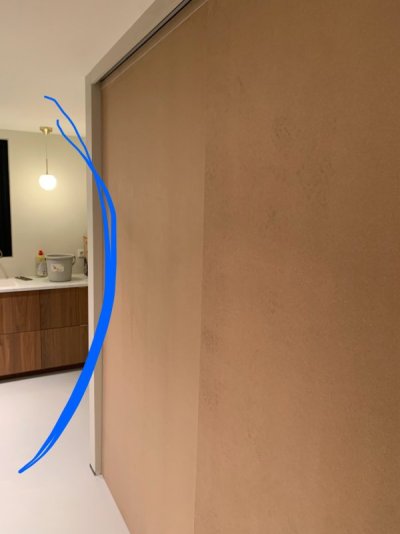

De deuren zijn wel een klein beetje krom (banaanvorm zoals op foto aangegeven), zou dit nog uithangen, of kan ik dit anders corrigeren? De foto vertekent een beetje omdat ze ook een klein beetje scheef hangen: het geleidende pinnetje in de vloer (wat in een sleuf onder in de deur loopt) moet er nog in gemaakt worden.
