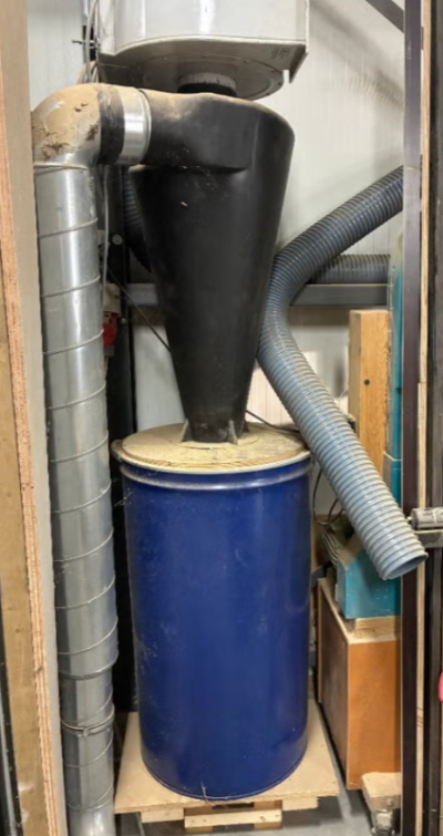

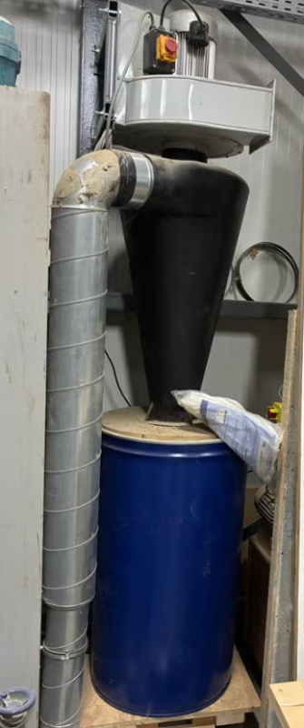

SjoerdvR
heeft het onderwerp
Stofafzuiging: afzuiger, ton en Dust deputy xxl + spiralietslang 5 meter
geplaatst in
Wegens te groot voor mijn werkplaats: een krachtige afzuiger voor een houtwerkplaats. Basis is een motor van een UFO-102A. Krachtstroom...
