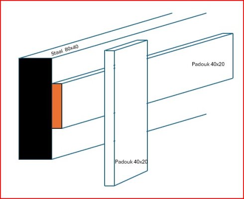

Haakse onzichtbare verbinding voor padouk
en doorboren, schroeven en padouk proppen in (met de juiste draad orientatie zie je er niks van) ?
Deuvels diameter 8 en inboren tot 50%? lijmen denk ik dan ook

reageerde op het onderwerp
er komt geen belasting op, het is een toegangspoort met 2 vleugels.

Rizz
Vanaf de achterkant schroeven, deuvels

B
Bert Vanderveen
Komt er belasting op de verticale regels? Zo niet, dan voldoen deuvels of domino's.
geplaatst in
Hout in design en constructies
ik heb de volgende tekening: Ik ben opzoek naar een onzichtbare verbinding tussen de padouk regels. De horizontale regel komt tegen...
