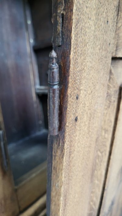

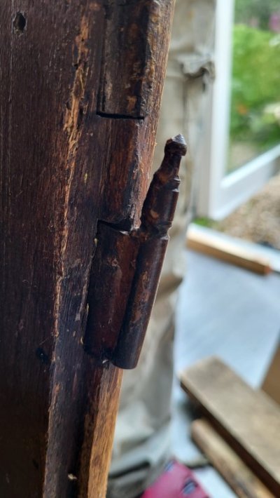

Oude scharnier vast zetten
Spijkers waar de knier mee vast zit er uit tikken, knier er uit, nieuw wigvormig stuk hout in de deur lijmen, als de lijm droog is, met...

reageerde op het onderwerp
Het scharnier zit vast met pennen op de donkere plekjes. Als je die eruit haalt kun je de boel aanpassen zodat het weer netjes hangt

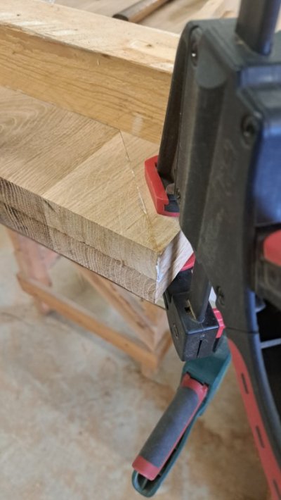

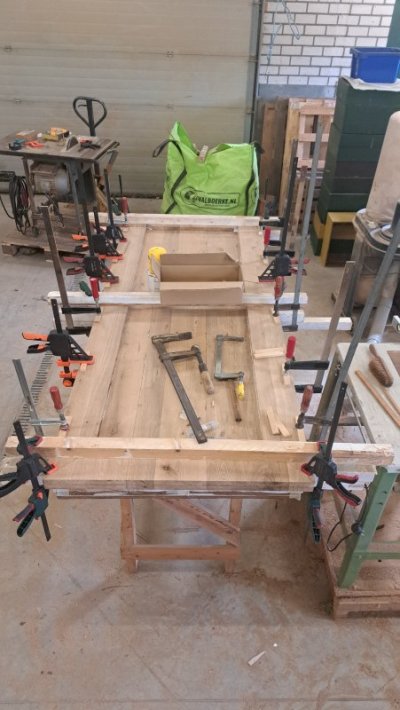

Tafelblad op maat zagen
Heb alles zo gezaagd dat het zo goed mogelijk gelijk is. Denk dat de foto wat vertekende. Vanochtend ook de lange kanten gelijmd: Je...

heeft het onderwerp
geplaatst in
Hout gebruikt in meubels
Hey, Ik ben bezig met een antieke kast terug naturel te zetten. T is een zware massief eiken kast. De bovenste scharnieren de deurtjes...
