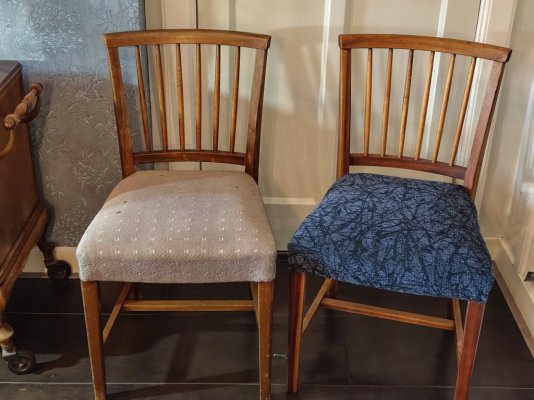

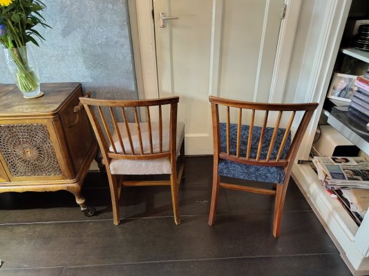

reageerde op het onderwerp
Van welk hout is deze stoel gemaakt
Ziet er weer keurig uit zo
25 jul 2026
met
Leuk
Dank voor alle reacties. Ik heb ze nu met soda gewassen en de restanten van de lak/vernis met schraper en staalwol verwijderd. In de...
25 jul 2026
stvno
25 jul 2026
