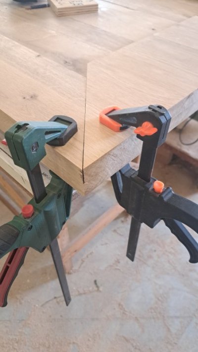

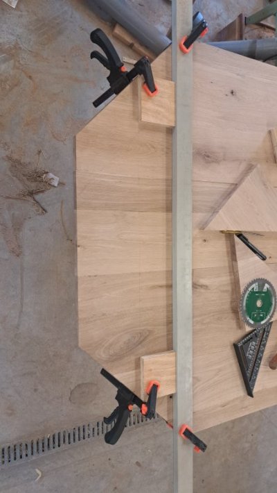

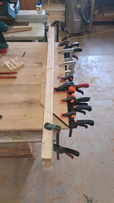

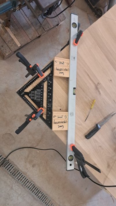

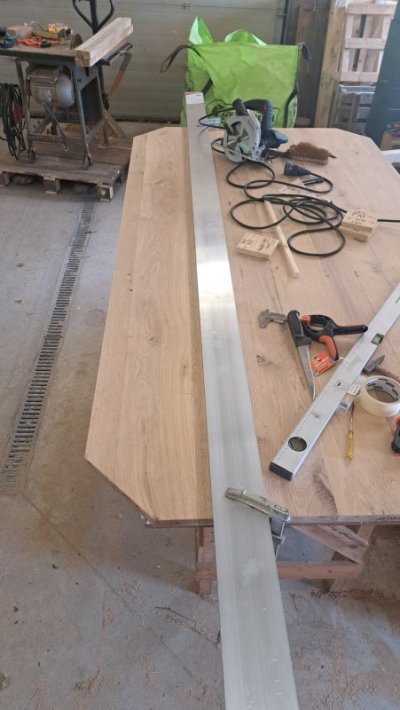

Tafelblad op maat zagen
Zou ik niet doen. Het lager loopt op kops hout én het moet kops hout frezen. Dat wordt niet mooi. Liniaal er op en in één keer gelijk zagen.

reageerde op het onderwerp
Dat heb ik gisteren en vandaag opgepakt. Mijn plan was eerst de hoeken eraf, vervolgens de korte kanten eraf en tot slot de lange...
Ga het hiermee proberen. Lijkt me toch net wat makkelijker werken dan met zo'n heteluchtlijmpistool

Dat spul van Stubai kun je gewoon afwerken met hardwax e.d. Dat gaat uitstekend. Zelf ben ik geen fan van de...

Als het lukt om schuurstof te maken van een paar reststukjes eiken, kun je dat mengen met een mix van 1 deel houtlijm en 1 deel water...

Mijn 2 centen, Gebruik voor opvullen 2k epoxy. Aanmaken en mengen met schuurstof. Voor snel werken de dertig minuten uithardende versie...

Je zou een soldeerbout met warmteregeling kunnen gebruiken om het spul vloeibaarder te maken. Althans, dat vermoed ik.

En wat betreft het opdikken, zagen zoals je plant: grof voor langs, fijn voor dwars. Probeer de zaaglijn te leggen waar geen noesten...

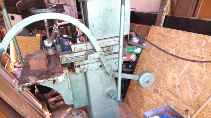

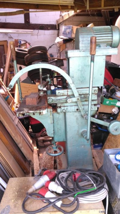

Langgatboor Van Den Abeele
het gaat om de gebogen hendel met tegengewicht en het rode deel wordt bewogen , maar verder zie ik niets gebeuren .
