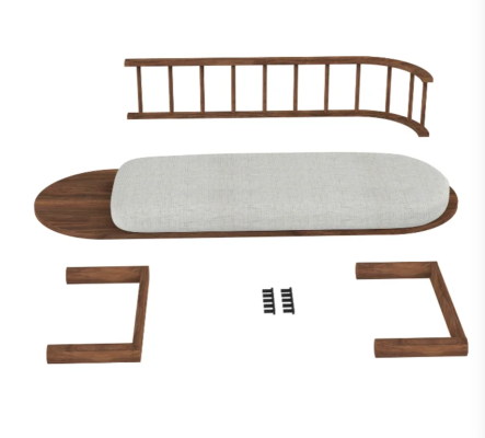

bankje ontwerp: hoe kan ik deze leuning maken?
Dat is een goede vraag. Ik denk wat John1969 bedoelt is dat dit bankje prima opgezeten kan worden, maar als je dan een beetje gaat...
Hoe kunnen deze poten dan stevig zijn? 🤔
met
Leuk
Maak een zelfde ring als boven en schroef die op 10 cm van de grond ertegen en je zult al verschil merken…..
met
Haha
Ik snap eerlijk gezegd je uitleg ook niet, teveel voorzetsels na elkaar , voor achter tussen en boven 🫣🤭

John1969
reageerde op het onderwerp
zondag om 23:11

Belgje

Kor's bericht
in het onderwerp
met
Leuk
Dat geeft constructief een hele verbetering maar zo blijft van het oorspronkelijk ontwerp weinig over. Ik neem aan dat Belgje het...

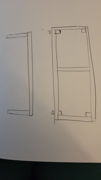

Design of pleisters…… pleisters zijn niet m’n hobby dus dan maar afwijken van design. Anders moet een onderstel constructief ontworpen...
Poten koppelen 10 cm boven de grond voor achter tussen de poten. Links rechts erboven tegen de achterkant van de voorpoten en tegen de...
Dag @John1969 Daar heb je wel gelijk in. Ik zal de poten opnieuw maken. Wat stel je dan voor? 4x4cm? Is deze constructie dan ok? Of...
