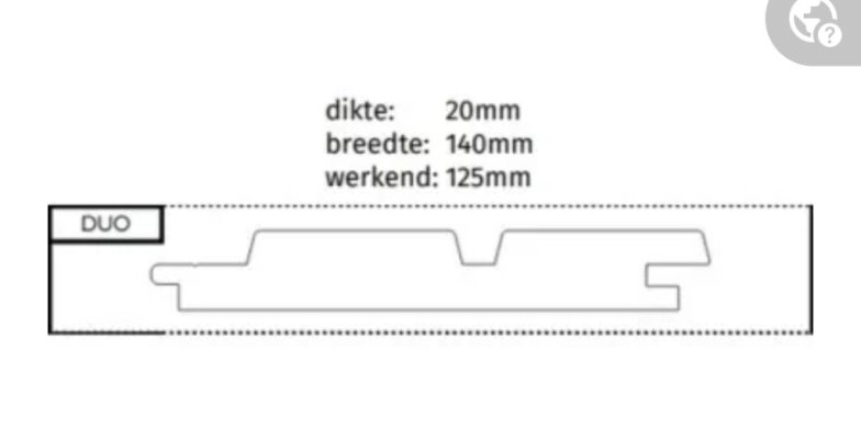

Doel grote partij ayous onbehandeld/verduurzaamd
ik zie minstens 4 bewerkingen met handmachines is dit een hele klus van zodra je 1 fout maakt, ga je de plank in vraag stellen een...
Is idd een bewerkelijk profiel, als je maar een paar meter nodig hebt is het om te doen, maar een hele aanhanger wordt een hele kluif...

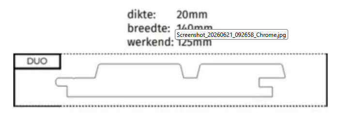

Dit is een doorsnede van zo'n plank, ik heb een bovenfrees in een tafel, maar zonder aandrijfrol, o.i.d. Dan zou ik iets moeten...
Mooi spul die geprofileerde delen, ik ken ze van onze afvalcontainer waar het wel eens op ligt. Heb het ook al aangekeken maar het...
Wat heb je dan WEL voor mogelijkheden, misschien een tafelzaag….

Het is zeker wel geschikt voor buiten, ik maak er buiten ook leuke projecten mee hoor 😉 Ik kan alleen zelf de profilering er niet in...
