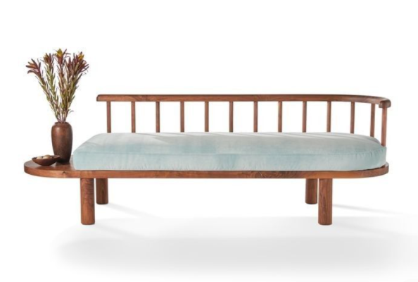

Jurriaan
reageerde op het onderwerp
bankje ontwerp: hoe kan ik deze leuning maken?
economisch denkend zie ik dat de plank onder de leuning dezelfde contouren heeft - dus je zou de reling los kunnen zagen van de plank...
woensdag om 15:41
Rizz
Je kan de leuning ook maken uit 2 of drie stukken. Met mallen en aan elkaar maken met deuvels/domino's. Stoombuigen hoeft helemaal niet...
woensdag om 15:23
Charel09
als de kromming niet te klein is, gaat dat goed met een mal en dunne latjes (lamineren)
woensdag om 15:23
B
Belgje
heeft het onderwerp
geplaatst in
Hout in design en constructies
Hey, een goede vriendin trouwt deze zomer en ze vroeg me om een bankje te maken voor hen bij wijze van huwelijksgeschenk. Leuke...
