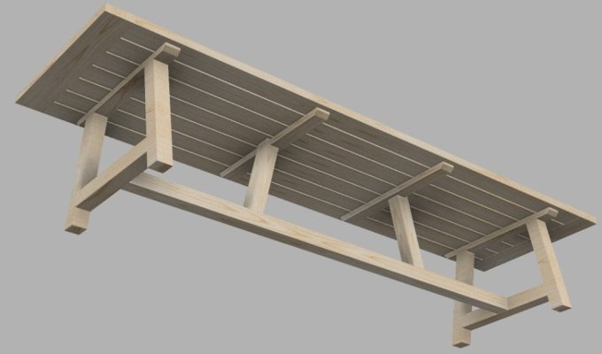

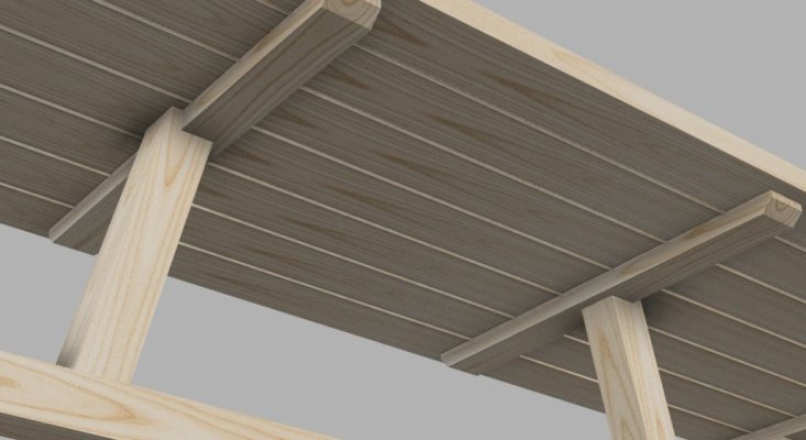

Tuintafel Douglas
klopt. ik dacht het op te lossen met de domino, en telkens maar 1 deuvel vast te lijmen (en op losse stand de gaten te frezen).
12 apr 2026

Tuintafel Douglas
met
Leuk
1 ding waar je zeker moet kijken hoe je dat gaat vastzetten is de dwarsbalk op de kopse kant, dat gaat alleen werken als je bv een diepe...
12 apr 2026
Invator
reageerde op het onderwerp
Tuintafel Douglas
bedankt Joris, bijgevoegd enkele screenshots van de onderkant in z'n geheel. Ik had ze eerst ook wat schuiner gezet, maar vond het...
12 apr 2026

Tuintafel Douglas
met
Leuk
ziet er mooi uit 👍. de constructie onder het blad is me niet helemaal duidelijk. een onderaanzicht zou helpen. heb je een langsligger...
12 apr 2026
Invator
waardeerde
ZotVanHout's bericht
in het onderwerp
Tuintafel Douglas
met
Leuk
zo'n tafel heb ik nog nooit gemaakt ze maken lijkt mij gemakkelijk ik vermoed dat je met 'midden ondersteunen' op de dwarsbalken doelt...
12 apr 2026
