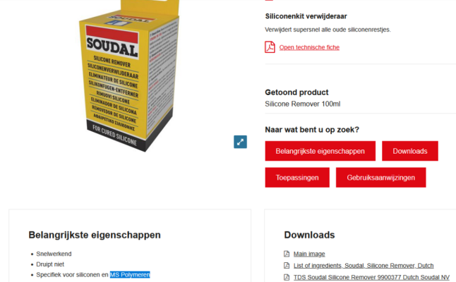

deze wordt speciaal daartoe verkocht https://www.soudal.com/nl-be/pro/producten/cleaners-sprays-en-primers/reinigers/silicone-remover

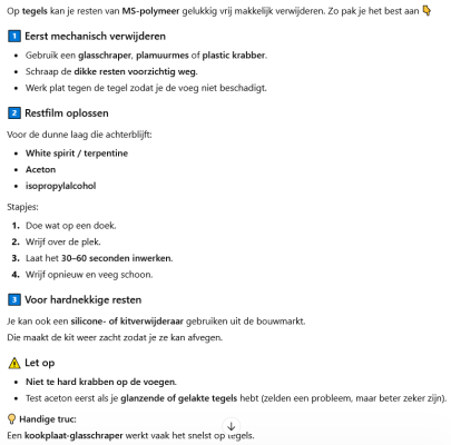

hoe natter de kit, hoe makkelijker eenmaal dik + uitgehard, begin je met schrapen het reliëf van de tegels kan je parten spelen chatgpt...
