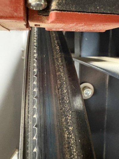

Hammer N4400 X-life-2/ afstelling zaagband.
Het zaaglint zit niet op de juiste plaats. De rubber band om het wiel is iets bol en het midden van het lint moet iets voor het midden...
Bedankt voor je reactie, als ik de foto’s bekijk van de keramische geleiding op de site van de Felder group, dan is deze juist...
