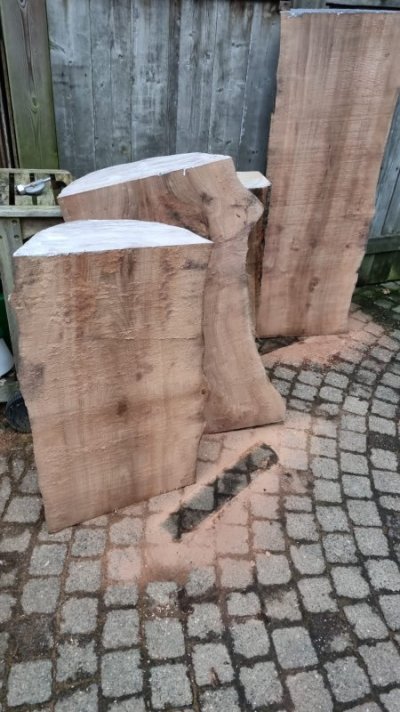

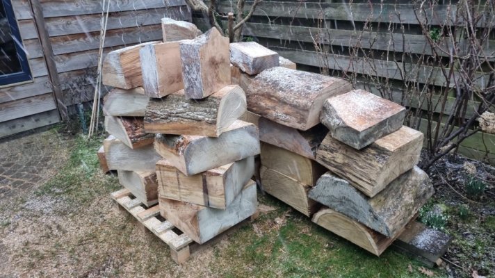

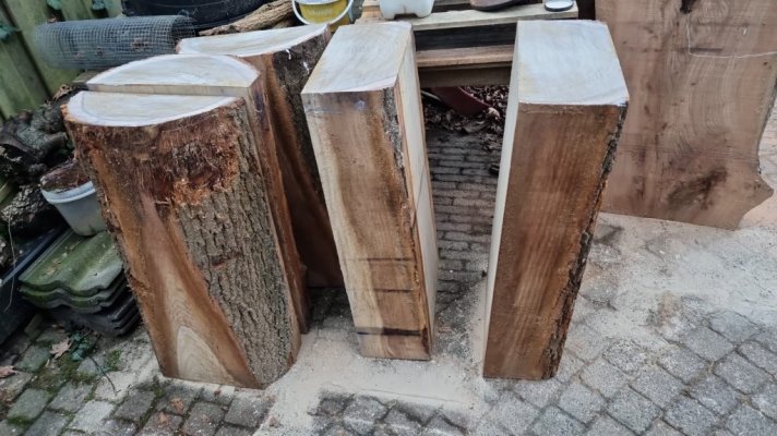

Ik was recent helemaal door mijn draaihout heen en heb toen 'wat' hout besteld. Twee stammen, eik en iep, van c.a. 240cm, 50cm diameter...
15 feb 2026
