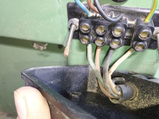

Zoals meerderen hier al zeggen, wanneer alleen de drie fasedraden bij je motor aankomen kan het eigenlijk niet fout gaan. Loopt dan...

Schakelaars zijn zelden ingewikkeld. Ze zijn over het algemeen genummerd en je kan ze simpel door piepen.

Ja, ga ik ook zeker doen. Al is de schakelaar er wel een van het ingewikkelde type o_O. Foto volgt later vandaag.

Lijkt me wel. Je kan de bedrading toch volgen en even controleren of verder alles goed zit?

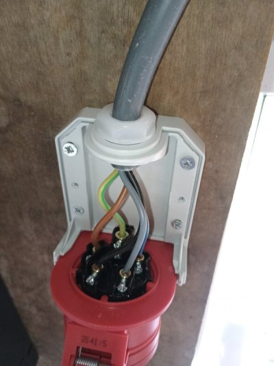

Dus degene die de nieuwe stekker er aan heeft gezet heeft niet gecontroleerd hoe de bedrading van de machine was. Dat bedoel je toch...

De stekker aan je machine lijkt nieuw. Het is goed mogelijk dat er eerst een 4 polige stekker aan heeft gezeten. Waar in de blauwe draad...

Hier een foto van WCD, stekker en klemmenblok zaag. Ik heb nu geen duidelijke foto van schakelaar en klemmenblok motor. Die moet ik...

Nee, de blauwe draad zit op de stekker op de nul, maar hij zit ook aangesloten op het klemmenblok. Zie de foto's verderop.
