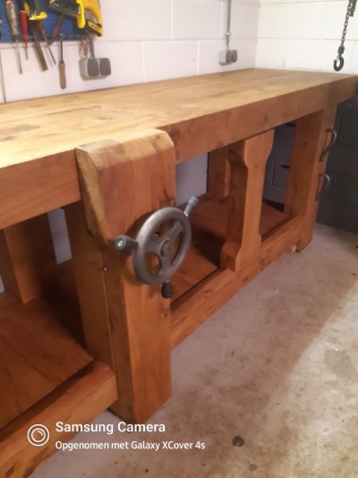

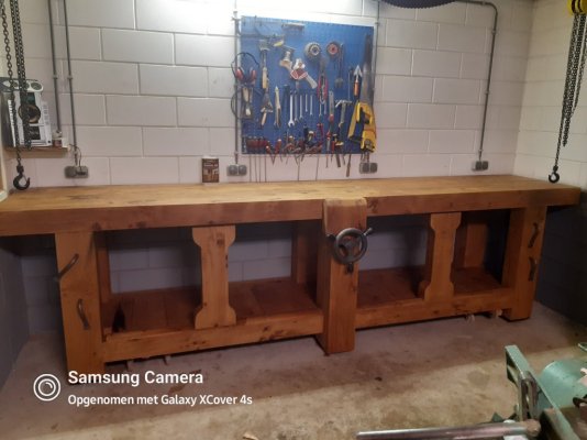

Van boom tot werkbank
met
Leuk
En dan, na een jaar van zwoegen, is hij klaar. Ingeoilied met een mix van terpentijn en danish oil, ziet dat er zo uit: En natuurlijk...
Nou, zal ik hem dan maar even komen halen? :) Pracht van een werkbank man, gefeliciteerd met het resultaat. Ik hoop dat je nog heel jong...

H
HilcoT
reageerde op het onderwerp
14 jan 2026
