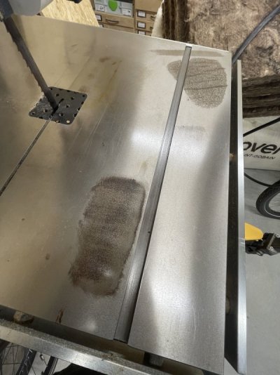

eeuwig zonde?
die moet er van VOLLEDIG af vooraleer je er een nieuw stuk over schuift ?

eeuwig zonde?
@ZotVanHout balistol is zoals hierboven benoemd een optie, maar een andere lichte olie of zelfs wd40 (maar dat is wat minder permanent)...

eeuwig zonde?
Ik heb iets soortgelijks gehad, en weer heel behoorlijk goed gekregen: met een prop aluminiumfolie en schoonmaakazijn goed boenen. Azijn...

eeuwig zonde?
en wat zetten we er na het schuren op ? noot: ik leg er wel altijd een stuk plaat op dat verhindert grotendeels de condens

eeuwig zonde?
schuurpapier :geek: roest is nu eenmaal weggevroten (geoxideerd) metaal. De enige echte oplossing is dus om je blad te schuren totdat je...

heeft het onderwerp
eeuwig zonde?
geplaatst in
Elektrisch gereedschap
Beste forumleden, Na het zagen op de lintzaag heb ik per ongeluk een paar stukken ruw eikenhout laten liggen. Dat was voor de kerst...

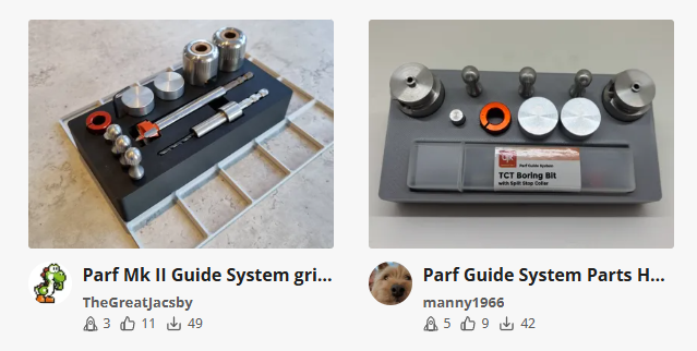

Gezocht: parf guide system
Moet nog een transport kistje oid maken om de linialen heel te houden. Voor de andere onderdelen zijn er 3d inlays ontwerpen om te...
met
Leuk
Ik heb er eentje gekocht die in de verhuur gaat naar forummers, wat zou een redelijk bedrag zijn en we moeten wat afspraken maken over...
