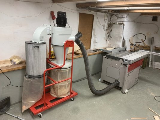

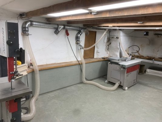

Ervaringen met Axminster stofafzuiging?
Een bouwstofzuiger (laag volume, hoge druk) met een aansluiting van 32/50mm zoals de Bosch (GAS 50M?) past nochtans best bij de machines...
24 dec 2025
F
feodost
reageerde op het onderwerp
Ok, bedankt voor jouw reactie. Goede afzuiging dus, maar toch wat opmerkingen rond bouwkwaliteit. Nu ga ik niet dagelijks in mijn schuur...
24 dec 2025
De dewalt 7492 idd, dus daar zal wel wat plakwerk moeten gebeuren... De freestafel is zelfbouw met een grote triton frees eronder. Daar...
24 dec 2025
F
feodost
ik heb deze afzuiger. Over het algemeen heel tevreden over en de prijs-kwaliteitverhouding is goed. Ik vond het frame dat in de...
