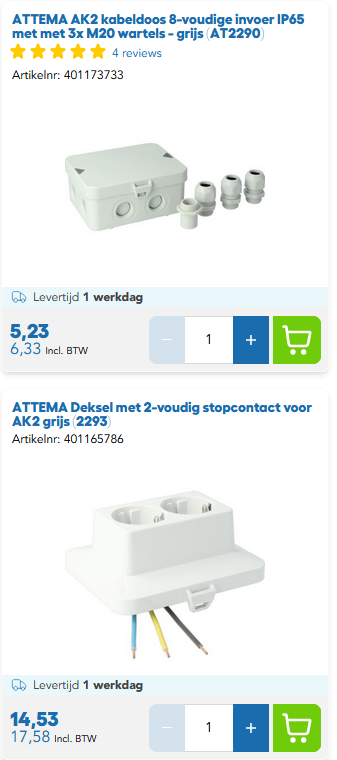

Deze 2 tezamen gebruiken. en de draaden met wago's in de doos doorverbinden. Fred

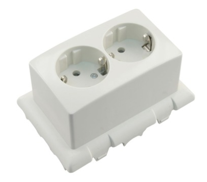

Die linkse moet je op een botervlootje klikken, heeft draadjes aan de achterkant. De rechtse kan je doorlussen.

die elektramat heeft een achteringang, denk ik mijn voorbeeld een zij-ingang, maar je kan in de achterkant ook een gat boren het is maar...

Je snoer heeft dan de uiteindes zosls op de foto. De werkbank krijgt een contra wcd als ingang. Daar is niets gevaarlijks aan, hooguit...
