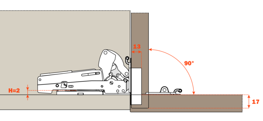

Welke type scharnier voor klepklast
Hettich Markant 11 is een optie...
bij nader kijken . . . lijkt het alsof er een niet ontwarbare tegenstrijdigheid in de tekening zit de binnenonderkant van de gesloten...

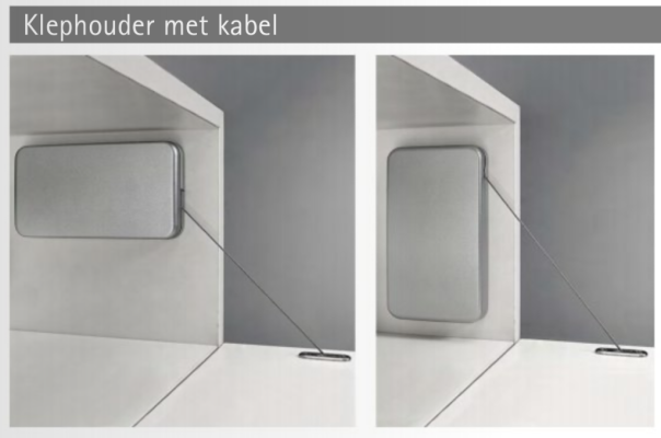

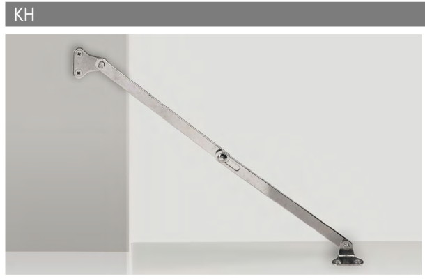

met
Leuk
Zogenaamde klepscharnieren, icm met klepschaar, is denk ik wat je zoekt

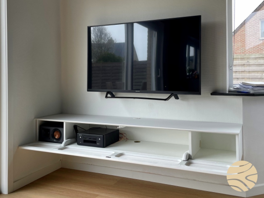

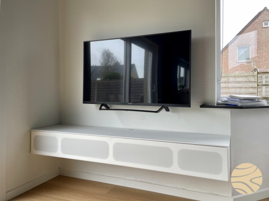

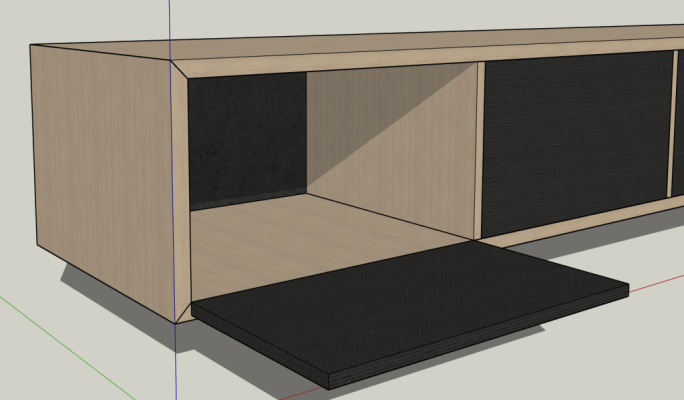

Hoi, Ik ben bezig met een TV kast aan het ontwerpen waarbij de kleplades in het meubel vallen (zie rechter deur) maar ik zou als deze...
