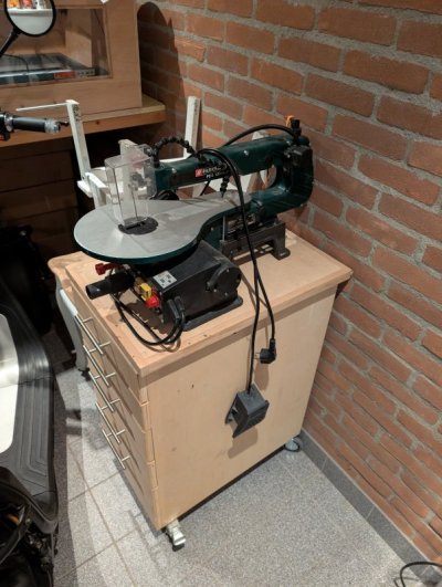

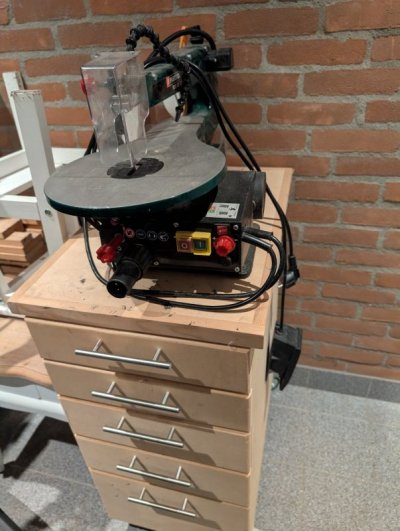

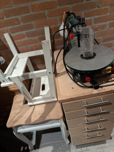

Parkside figuurzaag
geplaatst in
Parkside figuurzaag inclusief onderkast. Wellicht heb ik er nog extra zaagjes bij maar dan moet ik eerst de lades nog even doorspitten...

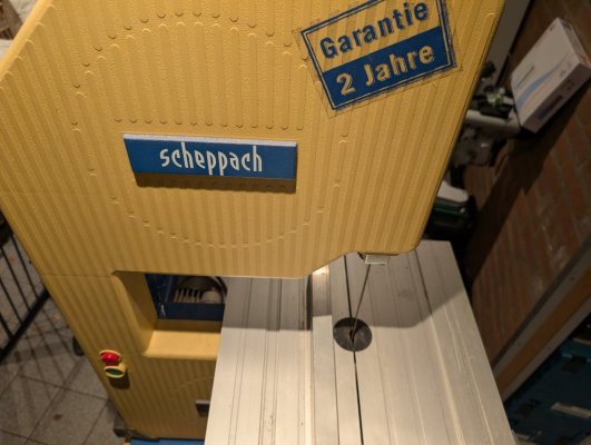

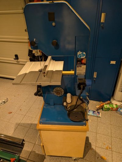

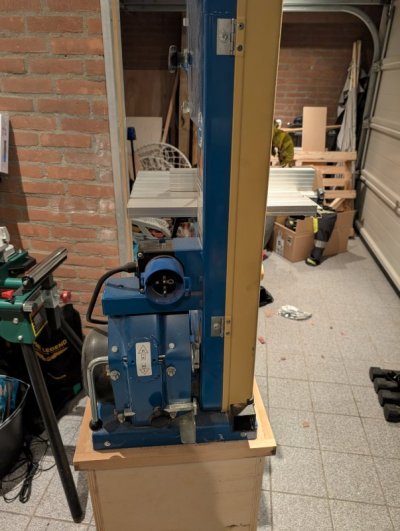

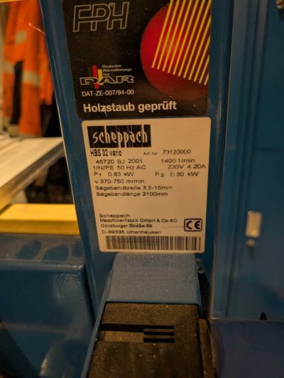

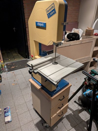

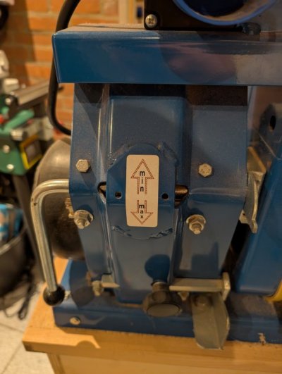

Scheppach lintzaag
geplaatst in
Scheppach vario 32: Inclusief: Zelfbouw onderkast 4 linten (waarvan 2 nieuw) Accesoire om er een schuurlint op te zetten (+...
