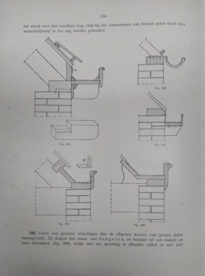

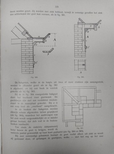

verrotte gootklossen in huis van 1910 nieuw maken
Ik weet niet of je hier wat aan hebt, uit m'n constructie-bijbel ;-)
