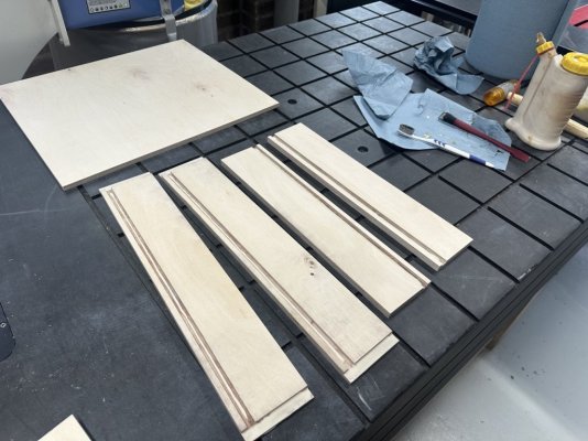

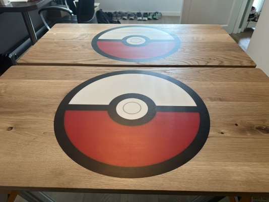

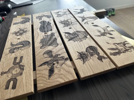

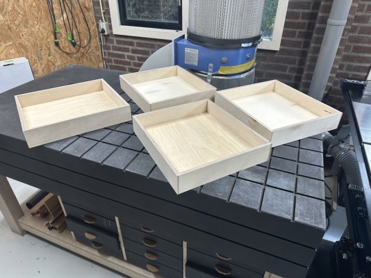

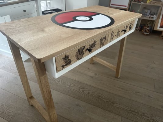

Wat resultaatfoto's dan nog: De bladen zelf: Hier afgewerkt met Osmo top oil: Bijna de ladefrontjes vergeten, die heb ik...

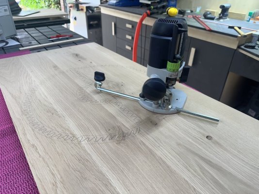

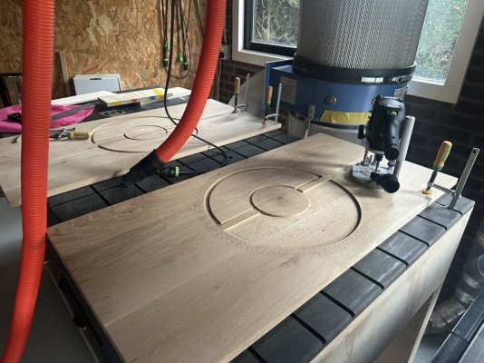

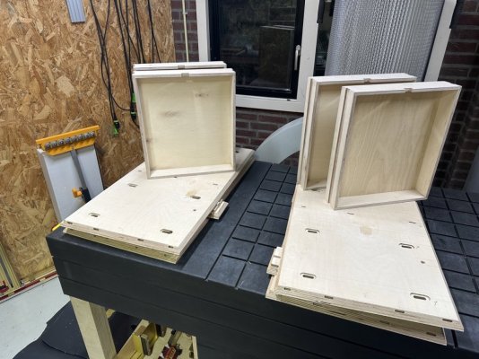

Frees op de geleiderail. heb er geen stops voor gebruikt, gewoon op het oog dus ze zijn niet overal exact hetzelfde. Ik wilde dat de...

hoe heb je deze zo netjes 'gefreesd' ?

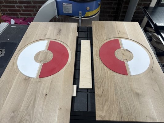

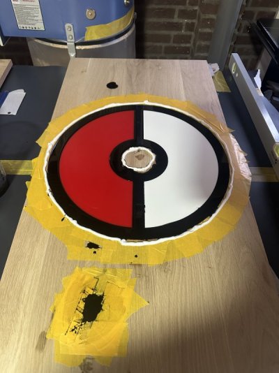

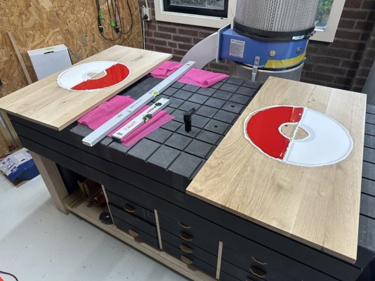

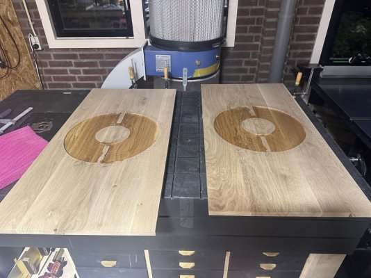

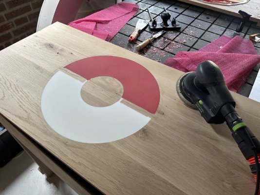

Tijd voor het Eikenblad. Hier moest een grote epoxy pokebal is, wat ook nog eens multi-color was. Twee identieke bladen verlijmd. Na...

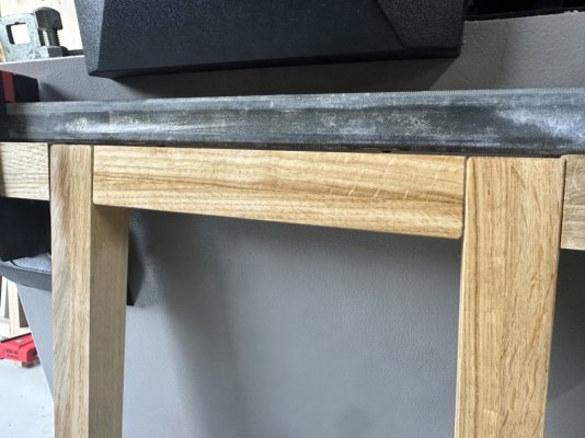

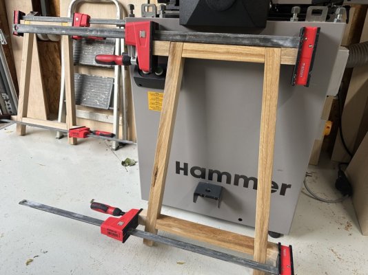

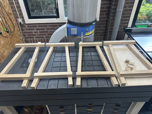

De poten zijn van massief eikenhout. Was wel even een klusje om alles te lijmen en gereed te maken voor het afkorten etc. Omdat ik...
