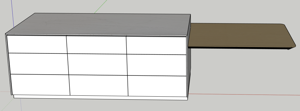

Hoi allemaal,
Het volgende uitdagende project waar ik mee bezig ben is een zwevend tafelblad aan het keukeneiland. Eerst leek het niet haalbaar, totdat we bij Betonal in de toonzaal een zwevende tafel uit beton zagen, met als onderstructuur een poutrel. Hier ben ik dan maar mee aan de slag gegaan, ook al zit ik nu wel ruim buiten mijn comfort zone :)

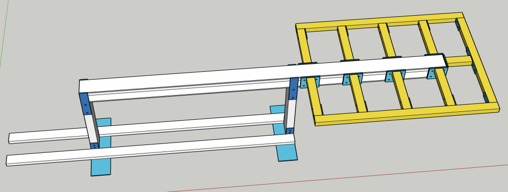

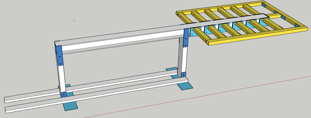

De afbeeldingen tonen een ruwe schets van het totaalbeeld, alsook de onderliggende structuur. De structuur is nogal uit de kluiten gewassen, omdat we de tafel als een normale tafel willen kunnen gebruiken. Het blad wordt uitgevoerd met dikfineer en een verjongde rand. De structuur is nu nog kleurrijk, maar wordt helemaal in het zwart uitgewerkt. Indien nodig bekleden we dit nog met zwart hout achteraf. Hieronder vind je wat meer detailinfo, samen met de afbeeldingen.
Zien jullie dit goed komen? Zijn er zaken waar je nu sterke vraagtekens bij hebt? Zie ik iets over het hoofd?
Detailinfo ivm het ontwerp:
- De ligger is een HEA120 van +- 2,73
- De platen aan de HEA worden gelast en de structuur wordt er achteraf met M10 bouten op bevestigd
- Donkerblauw is 8mm dik, lichtblauw is 6mm dik
- De verticale poten zijn 120x60x4
- De gele kokers zijn 60x40x5, met 40 als de hoogtemaat
- De voetplaten en witte kokers (80x30x3) worden volledig in de sokkel ingewerkt, waardoor de sokkel en de kasten van het eiland erboven als tegengewicht fungeren
- Het boeltje zou voorzien moeten zijn op een last van 150kg op de zijkant van de tafel en zou voldoende stijf moeten zijn zodat de doorbuiging/beweging onder 1mm blijft, vandaar de vele kokers onder het tafelblad
- De structuur van de tafel is met bouten gemonteerd om twee redenen: (1) hanteerbaarder en (2) deze wordt pas gemonteerd als het werkblad van het eiland op de kopse kant over de ligger geschoven is
- Ik heb nog geen exacte kostprijs, maar ben me ervan bewust dat dit niet goedkoop gaat uitvallen

Poten van u profiel. Kopplaten er aan lassen. Ligger kan je met 2 m8 boutjes vast zetten, dat is zwaar zat. De lange onderliggers gebruik je hoeklijn voor, kan je ook met een m8 boutje aan elke kant vast zetten. Wat je met dat gele bouwwerk wil is me niet geheel duidelijk. Komt het blad daar nog op te liggen? Je kan in die 12cm mooi 2 beton tegels kwijt. Als je er 4 van 60 x 60 aan het eind in stopt, dan blijft het prima staan, met de kastjes er bij. Voor de ligger zou ik juist wel een koker gebruiken. 120 x 120 x 4 of zo. Daar kan je dan ook gelijk je kastjes aan vast zetten. Een koker is torsie stijver dan een h profiel. Je kan het deel onder de tafel diagonaal doorslijpen en omgekeerd weer vast lassen. Daardoor kan je het deel onder de tafel naar bijvoorbeeld 3cm laten uitlopen en voeg je sterkte toe op de plek waar de buig kracht het grootste is.

Ja, de ligger is 2m70 lang, en de gele structuur vanaf de poot in het midden is zwevend. Het blad dat hierop komt zal 1m50 oversteken (en ondersteund zijn voor 1m40) in de lengte. Het blad is 1m20 breed.

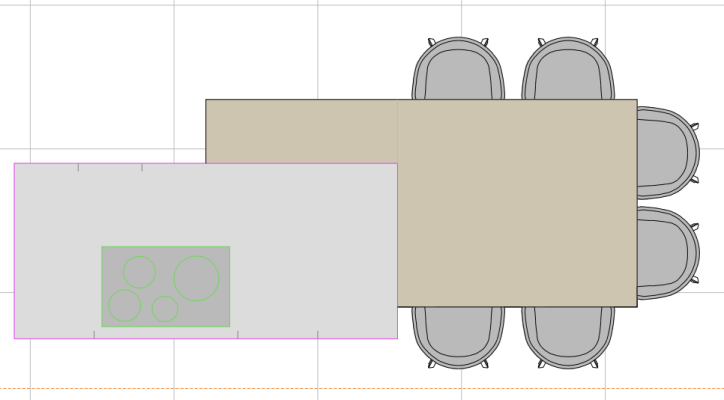

Dan kan er nog een berg ijzer weg. Hoe heb je de zitposities gedacht? 2 om 2 en 1 midden op de kop? Een oplegging aan de kast kant en aan de kop kant onder 45 graden is genoeg. Je wil er niet met je knieen tegen aan komen.

Zitposities zijn ideaal voorzien op 2x2x2, maar kan inderdaad ook uitkomen op 2x2x1 (we zijn met 5).
de HEA ligt 40cm terug tov de rand van het blad op de kop, wat normaal meer dan ver genoeg is om niet met je knieen ertegen te zitten. Daarmee dat de HEA daar verlengd wordt met een profiel van 40 hoog.
Al het gele zit in het blad verwerkt. Hiervoor heb ik gerekend met een blad van 25mm incl dikfineer, een zichtrand van 10 - 15mm en een verjonging van 50 - 55mm onder 30 graden.
De hoeveelheid ijzer is voornamelijk omdat de profielen maar 40 hoog zijn (heb 60 geprobeerd, maar dat valt echt dik uit), en dat ik quasi geen doorbuiging wil hebben.

Ik denk dat het bevestigen van de houtconstructie aan de ligger problematisch is. Ik zou proberen de dwarsliggers ter plekke door te laten lopen. Mss deels ingelaten in de ligger?

Als je met 2 mensen op de kop zit, zit je met de knieen tegen elkaar. Gewoon een drager in het midden, met 4 steuntjes en een blad van 40 mm is alles wat je nodig hebt. Het is nu nodeloos complex, wat het dus ook duur maakt.

Ik heb het eens in detail nagemeten, en inderdaad met 2 op de kop zal nipt worden niet gaan. Dit zat zo in mijn hoofd van een plan dat een interieurarchitect ooit uitgewerkt heeft. Ik ben het nu even gaan opzoeken en ze hadden dit getekend (zie foto). Gezien alle andere fratsen zou ik niet verbaasd mogen zijn 🤬
Ik ben op basis van jullie feedback nog eens aan het kijken, en het lijkt er inderdaad op dat er wel wat gele kokers minder kunnen. Straks eens wat sketchuppen en een update posten.

Die triptraps nemen anders aardig veel plaats in ...
Net hier thuis eens samen met mijn vrouw de tafel getest. Zitten op de kop met 2 personen op de zijde van 150 lukt net zonder knieen tegen elkaar als er rekening mee gehouden wordt. Maar het is niet comfortabel voor elke dag. Het plan is dus om 5 stoelen te voorzien, en er eentje bij te schuiven wanneer nodig.

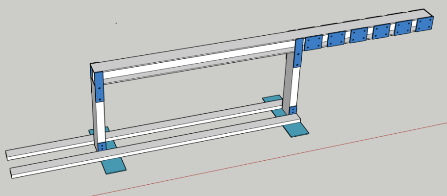

Ik heb alles ook nog eens herbekeken en de gele structuur wat lichter gemaakt. Heeft maar een kleine impact en is toch wat goedkoper en makkelijker.
Bedankt voor de input, en wordt vervolgd.
