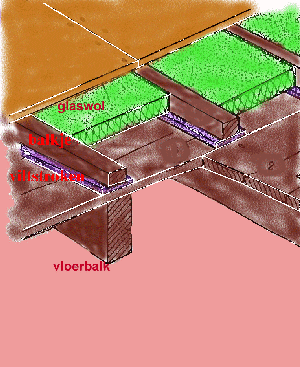

Nu vond ik dit:
Zwevende vloer van hout​
Plaats houten balkjes van minimaal 4 x 4 cm op stroken bouwvilt van 2 cm dik: bij een betonvloer op 60 cm afstand en bij een houten vloer exact boven de vloerbalken. Het is noodzakelijk de balkjes waterpas te stellen met stukjes board en dergelijke. Houdt het materiaal wel met vilt vrij van de wanden. De vulstukjes schuift u onder het vilt.
Bron: Geluidwering constructies

Het doel van je verhaal heb je niet echt omschreven maar Ik begrijp uit je verhaal dat je (contact) geluids overdracht tussen de ruimten zoveel mogelijk wil vermijden.
Op zich lijkt me de door jouw geschetste mogelijkheid een optie, al zou ik geen glas- maar steenwol nemen.
Ik snap echter de nadelen die je schetst van farmacell (neem aan dat je fermacell met steenwol of vilt bedoeld) niet."
Nu heb ik zelf ervaring met fermacell alleen heb je dus ook contact geluid via deuren etc.
In mijn ogen bereik je met jouw constructie niet zoveel anders dan met fermacell. Naar mijn weten kun je een binnenwand ook prima op fermacell plaatsen waardoor je contactgeluid van deuren enz in die wanden ook verminderd.

Zoals ik al stelde heb je dat probleem in mijn ogen ook met de door jou voorgestelde constructie. Het verschild daarin niets van een estrich/fermacell vloer.
Zolang je wanden niet op de zwevende vloer in welke vorm dan ook staan heb je last van de contactgeluid dat via de wanden de onderliggende constructie in gaat.

Welk geluid wil je eigenlijk gaan isoleren en tussen welke ruimten ? Er is contact geluid zoals lopen met klompen op een houten vloer en er is luchtgeluid zoals harde muziek. Om beide echt te dempen / isoleren heb je een "doos" in een "doos" nodig waarbij er geen enkel "hard" contact is tussen beide dozen, zelfs geen elektrabuis die gewoon van de ene naar de andere "doos" loopt. Toegang tot de binnen "doos" gaat dan via een dubbele deur, een in elke "doos" wand !! Op deze wijze heb ik voor een psychologen praktijk spreekkamers ontworpen die echt goed functioneerden. Geluid is (onzichtbare) trilling die zich via materialen verplaats en hoorbaar blijft. Afhankelijk van de hardheid van de materialen en de afstand van de bron neemt de sterkte / hoorbaarheid af. Voorbeeld; bij twee kamers met een gewone tussenwand op een doorlopende goed isolerende zwevende vloer is er tussen de beide kamers geen noemenswaardige isolatie. Zowel de vloer als de wand geeft dan het geluid door. De ruimte onder de beide kamers is dan wel geïsoleerd.
De oplossing met de 40 x 40 regels is een soort "Nevima" (kijk maar onder nevima viltregels) voor vloeren, kan goed, maar is erg moeilijk om goed uit te voeren. Waar het vilt n.l. te sterk wordt samengeperst (vulblokjes) ontstaat meteen contactgeluid en laat (veel) trilling / geluid door. Een enkel brokje specie of een steen scherfje of de kop van een losse, vergeten spijker onder het vilt geeft het zelfde probleem.

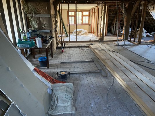

Huidige situatie: verdiepingsbalken met mes en groeg vloerplanken (zie fotos)
nieuwe situatie: slaapkamers maken. Volgens die url. 2x3tjes neer leggen met vilt eronder. Daarbovenop osb of underlayment op de 2x3 en dan alle wanden en vloer op de underlayment of osb
