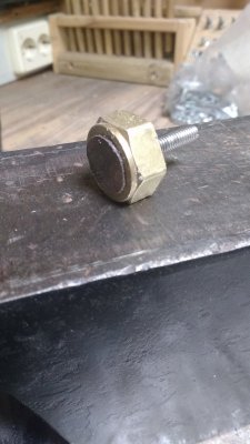

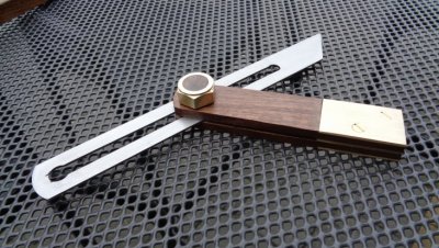

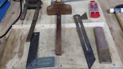

Ik ben bezig voor mezelf een Zweihaak te maken van hetzelfde materiaal als mijn kruishout.
Nu zoek ik voor het gedeelte waar de bout in komt om te klemmen een oplossing voor een moer.
Ik wil dit graag verzonken hebben, zodat ik de handvatten glad hou.
Bestaat er zoiets van een verzinkte moer, en dan graag van messing?

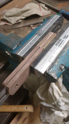

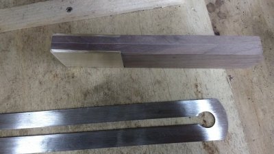

De 2 helften op elkaar gelijmd, in het gat moet een moer o.i.d komen?
de bout die er doorgaat om af te klemmen

De mijne zit gewoon met een vleugelmoer https://www.smaenemachines.be/meten-en-aftekenen/markeren-en-aftekenen/zweihaak-crown/
Je zou messing inbusmoeren (onderdeel tuinstoelen) Of in ijzer (onderdeel van bed) kunnen proberen.

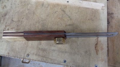

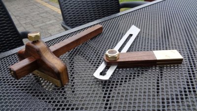

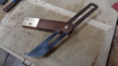

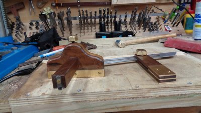

Hallo Paul
Ik zie nu je bericht en vind dit een mooi aanbod, maar inmiddels heb ik zelf al een oplossing gemaakt.
Op de bovenste foto is al te zien dat ik de helften op elkaar had gelijmd met epoxy, maar dit hield niet!
Dus heb ik het handvat met messing patentboutjes M4 vastgezet, van de Hornbach.... En laten ze daar nu ook de vrouwtjesvariant in M6 hebben, in korte uitvoering, die ik kan gebruiken voor de knelbout!
Foto's volgen...
Alsnog bedankt voor je aanbod, Paul
