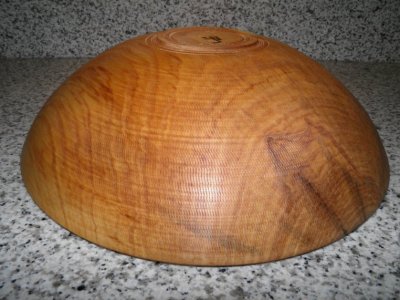

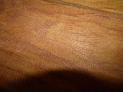

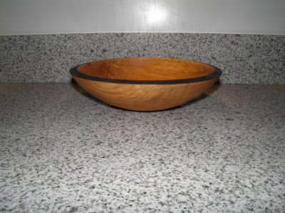

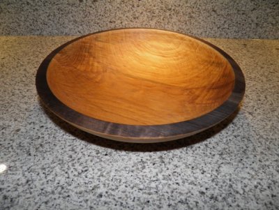

Deze essen schaal maar eens anders behandeld: rand gezwart - binnen zijde waaiervorm in gedraaid met messing borstel op de boormachine - buitenzijde met profiel wiel gedecoreerd.
Uiteindelijk in de Danish Oil gezet. Door het opruwen wordt de essenschaal donkerder.
Afm:32 bij 8,5 cm.
vr.gr. Jan Pranger.

Jan ik vind de schaal op de eerste foto heel mooi. Dezelfde schaal op de laatste foto vind ik minder. Maar nette vorm en gelukkig hebben we niet allemaal dezelfde smaak. Hoe heb je de rand gezwart met beits of werkt ijzerazijn ook op essen?

Ik heb een brok gekregen van een Duitse houtdraaier (Nistle) tijdens de "draaidag" bij Jan Hovens in Venlo. Hij vertelde dat het essen was en ik herkende dit ook als zodanig. Het draaide ook als essen: fijne lange slierten - ietwat taai. Opgeruwd hout kleurt over het algemeen donkerder dan hout met een glad oppervlak. Wellicht dat danish oil met een scheutje paraffine dit proces versterkt. De tweede foto geeft uiteraard een vertekend beeld omdat ie van bovenaf genomen is.
De zwarte rand is gebeitst. Dit verloopt gemakkelijk in de randen. Daarom moet je de beitst vroeg opbrengen voordat de binnen en buitenkant helemaal klaar zijn. Dan draai je er nog een stukje vanaf en maakt zo de randen weer zuiver.
