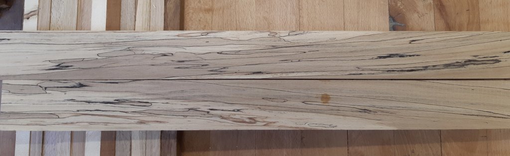

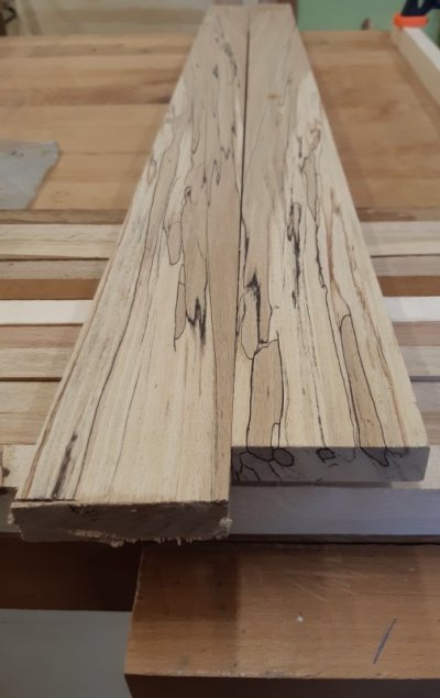

Goedemiddag,
Enige tijd geleden werd door mij ruw houten beuken balkjes aangeschaft. Nadat ik deze geschaafd en gevlakt had werden er door mij plankjes van geaard. Bij een balkjes trof ik wel, voor mij een mooie tekening van het hout aan. Nu is mijn vraag wat veroorzaakt deze tekening in het hout, heb het nog niet in andere planken gezien. Is dit bijzonder?
Bij gevoegd twee foto’s

Meer in het bijzonder is slaap het resultaat van het samenkomen van twee concurrerende schimmelsoorten. Die groeien in het hout naar elkaar toe, en waar ze mekaar ontmoeten ontstaat een chemische oorlogsvoering. een aantal van de stoffen die daarbij worden afgescheiden zorgen voor de verkleuringen. De lijnen die je ziet zijn dus feitelijk de frontlinies ;-)
5.056
1.412
Dit is helemaal nieuw voor me. Ging ervan uit dat er één schimmel aan het werk is en dat die de verkleuringen veroorzaakt.
