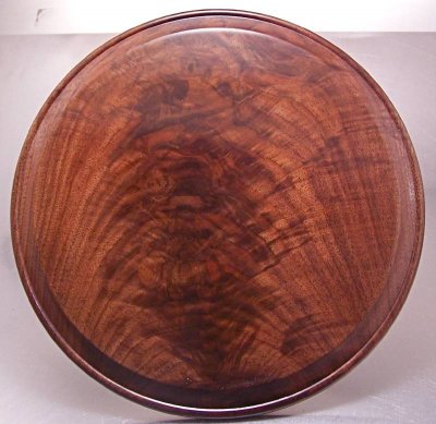

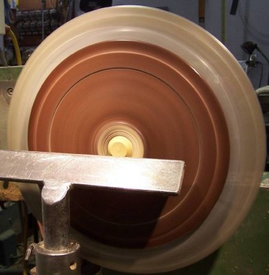

Ik weet niet hoe Ik “Feather grain” in het Nederlands vertaal, daarom heb Ik de Engelse naam hier gebruikt, kan nog steeds wel iets leren :)

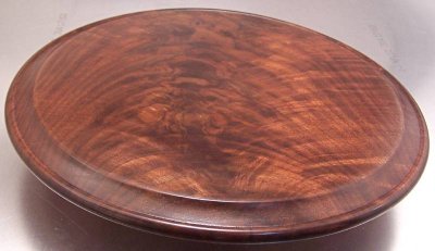

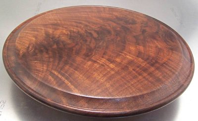

Deze platte schotel had ik al jaren zitten, gedraaid en laten drogen het was wel wat krom getrokken, wat te verwachten is, Ik heb het enkele maanden geleden weer vlak gedraaid, het had oorspronkelijk een reces maar verloor dat met het vlak draaien, en heb er toen een ronde block aan vast gelijmd, ondertussen was het weer wat getrokken en heb Ik het weer opnieuw gedraaid aan de bovenkant, en die geschuurd en een Tung olie finish er op gedaan.
Toen opnieuw opgespannen en de blok verwijdert en ook de onderkant weer opnieuw vlak gedraaid, het zit nu hier met een laag olie er op om het te laten harden, met een vergissing, na het insmeren heb Ik vergeten het af te drogen, zo Ik zal het wel weer opnieuw moeten doen, misschien kan Ik het met fijn schuur papier bijwerken, we zullen zien :)

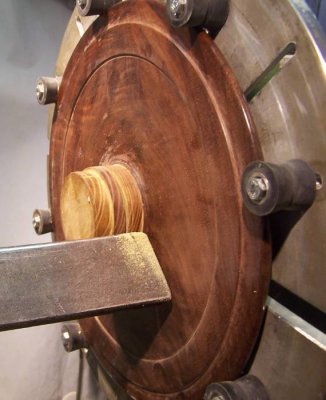

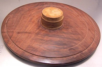

Deze block heb Ik er aan gelijmd zodat Ik de bovenkant kon vlak draaien en de buitenste kant ook.

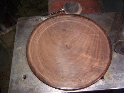

Nadat de bovenkant en de rand finished was heb Ik de onderkant gedaan
Face-off.jpg Returning bottom & removing block.jpg removed block & returned bottom.jpg

Mooie schaal en een prachtige tekening. Volgens mij noemen ze het in het Nederlands bloem.
Met name mahonie en noten bloemfineer kom je nogal eens tegen op antieke meubels. Komt voor waar de stam zich in tweeën splits toch?

Mooie schaal Leo met een prachtige houtstructuur erin.
Wij noemen de tekening meestal een vlamtekening, maar er zit daar nog een andere combinatie in van wortelhoutstructuur.
Wat deze naam zou zijn, is me ook een raadsel.
Wie weet horen we het nog van een ander.
Boo
Prachtige schaal!
Ik vind dit persoonlijk één van de zo niet dé mooiste tekening die je in hout kunt vinden, te vinden in mooi gevormde taksplitsingen, crotches.
Feather crotch figure, vaak ook flame genoemd. In fineer wordt het hier bloemfineer of pyramé genoemd, meestal in mahonie.
Ik heb gisteren een iep stam gezaagd met taksplitsingen en daar is het ook heel mooi te zien.
groeten Bo

Dag Leo, inderdaad mooie bloemtekening in deze schaal, wil je ook nog de diameter verklappen zo hebben we met meer zicht op de grote van de schaal? Heb je veel moeten schuren daar dit hout nogal ruw/warrig is zeker ? toffe plateau !

Thanks Stefan :eek:, oops didn’t do that, het is bijna 30 cm in doorsnede, nou Ik heb er niet veel last van gehad met deze :), maar soms heb je wel last met sommige soorten hout, Ik had er een vorige week en het bleef aan het plukken, geen warrig hout, Ik kan het me niet herinneren wat hout het was, I used a scraper in the end to get it smooth :rolleyes:
