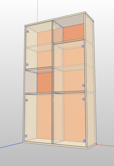

Heb ze even getekend in de Blum configurator. Corpus zwart MDF, deuren eik fineer inliggend en 2 open vakken.Wat denken jullie ?
Als ik het goed heb kan de houthandel ook de rijboringen en groef voor de rug doen.

Die rijboringen aan de binnenkant vind ik zelf nooit zo mooi. Een kast is in aanzicht mooi door de vakken en vlakken verdeling. Soms moet je rekening houden met de voorwerpen die er in moeten. In sommige gevallen, als er beeldjes of vazen in komen te staan, zou ik ook direct iets doen met de verlichting in de kast.
De stevigste kast krijg je als je de leg planken met zwaluwstaarten in de zijwanden zet. En je kunt overwegen op de legplanken uit 1 stuk te maken en middelste staander als ondersteuning gebruiken. Opties genoeg.
jorisvh
houthandels die zaag-, afplak- & freeswerk doen hebben daarvoor meestal een excel sjabloon dat je moet invullen.
voor rijboringen specificeer je bvb de afstand onder/boven en dan wordt op 37mm van de voorzijde en de achterzijde (of desgevallend de groef) een volledige rij gaten geboord. die gaten op 37mm kunnen voor de montageplaatjes dienen maar niet als het inliggende deuren zijn.
als ze een groef doen is dat altijd 8,3mm (voor 8mm ruggen). ok voor melamine maar zwart MDF vind je niet makkelijk in 8mm, meestal 9mm.
scharniertops altijd 80mm van boven/onder en 5mm van de rand.
als je wil laten maken wat je getekend hebt dan zal je volledige CAD moeten duursturen. die kan je wel uit de blum configurator halen maar daar zit de houthandel wellicht niet op te wachten.
ik zou een pdf met productie tekeningen draaien en op basis daarvan zelf gaten boren met een mal.

Ik zie dat de kast zo op de vloer staat, geen plint of stel mogelijkheden? Ik zou dat afraden.
Verder zou ik de zijdes laten doorlopen als je daar tegenaan kijkt, maar hangt van je smaak en de situatie af.
Verlichting in de open vakken vind ik ook een goed idee.

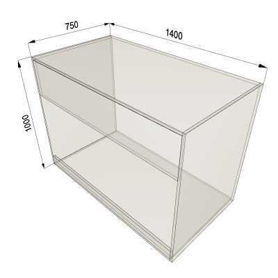

Ben gaan informeren, en houthandel kan deze volledig voorgezaagd, gefreesd,... als pakket leveren.
Deurtjes zouden dan uit eikenfineer zijn met een afkanting.
Ik overweeg om nu ook mijn terrarium op dezelfde manier te gaan laten maken, zou de fineer dit overleven ?
Heel de binnenkant zal met expoxyhars behandeld worden, maar in de bak is het natuurlijk zo'n 40 graden en veel UV...
Zou er zo uitzien langs de 2 kanten (corpus MDF zwart, de 2 inliggende panelen eikfineer):
