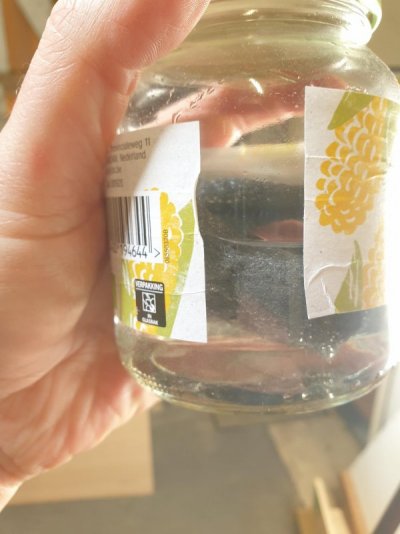

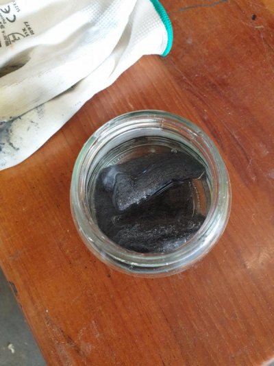

Ik wil een paar eiken paneeltjes zwart maken dmv de oplossing van staalwol in azijn.
Nu heb ik een week geleden een stuk staalwol in azijn gelegd, maar na een week is er nog steeds niet veranderd. De azijn is nog helder, het stukje staalwol is intact.
Wat doe ik verkeerd?

1) het moet wel staalwol van ijzer zijn, niet van rvs en ook niet met zeep, denk ik.
2) de reactie gaat sneller met schoonmaakazijn

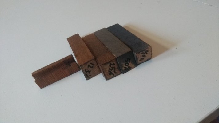

Ik heb dit eerder gedaan met staalwol en schoonmaakazijn, de oplossing is inderdaad helder. Na een nacht uitgeprobeerd, en het eiken (heel oud en droog, uit een jaren '50 meubel) kleurde super donker. Uiteindelijk de oplossing tot 1/8 verdund om het resultaat te krijgen dat ik wou.
Hieronder mijn proefbalkjes:

De keren dat ik het deed wachtte ik net zo lang tot de oplossing wel roestbruin. Dacht dat als het nog helder was het niet zou werken. Blijkbaar wel dus.
Ik gebruikte fijne staalwol (0000). Pannensponsjes bijvoorbeeld kunnen een coating hebben. Dat werkt niet.

Ik heb Metalino 000 staalwol gebruikt en schoonmaakazijn. Net even geprobeerd met een stukje eik en het blijkt inderdaad gewoon te werken ondanks dat het nog gewoon doorzichtig is. Nu eens kijken of ik het zo donker krijg als ik zou willen.

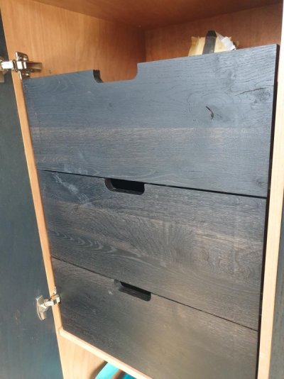

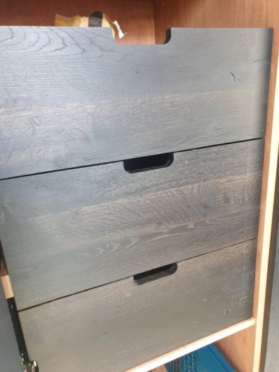

Even een (late) terugkoppeling.
Het azijn mengsel blijkt inderdaad gewoon te werken. Wel bleek dat het eikenhout eerder paars werd dan zwart, maar met 2 lagen Osmo werd dat toch weer zwart.
Hierbij 2 foto's, door de zon lijkt het nog wat lichter dat in het echt20211029_150752.jpg20211029_150742.jpg:
