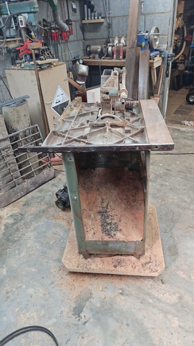

Bij mijn 60 jaar oude zaagmachine met gietijzeren blad en gietijzeren zij tafels is het blad gewoon met bouten aan het onderstel vastgeschroefd. Denk dat dit bij vrijwel alle , wat oudere machines , zo zit.
Op de foto zie je het blad los (omgedraaid)van het onderstel

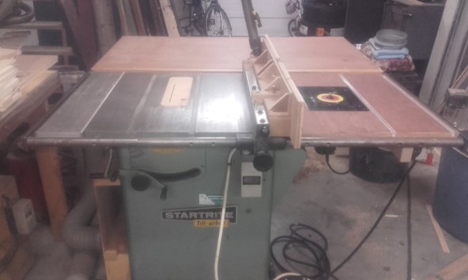

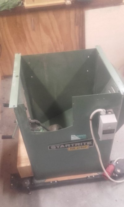

Ik heb een startrite, die ooit uit gedeeltelijk uit elkaar moest omdat er problemen waren met de schuinteverstelling.
Ik heb toen het hele gietijzeren blad eraf gehaald om erbij te kunnen. Dat was allemaal vastgebout, geen klinknagels.
De motor moest wel los, maar hoefde er niet uit, maar deze was erg aan het gewicht, maar wel iets om rekening mee te houden.
Toen het blad eraf was, kon het onderstel door een deur als het moest.
Paar oude fotootjes gevonden om een indruk te krijgen.
