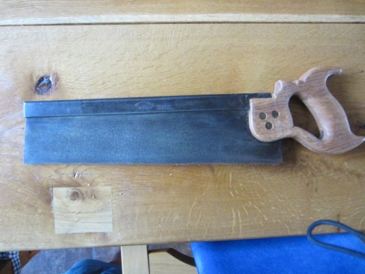

Ongeveer een jaar geleden kocht ik een oude kapzaag (Knowles & Cr). Ik heb er een ander handvat aan gezet omdat het originele handvat vermolmd was. De zaag oogt degelijk en lijjkt wel potentie te hebben.
Jammer genoeg loopt de zaag vrijwel meteen vast. Hij glijdt niet door de zaagsnede. De zaag is niet gezet en dat lijkt zo te horen.Is hier iets aan te doen?

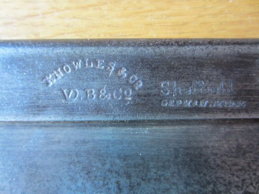

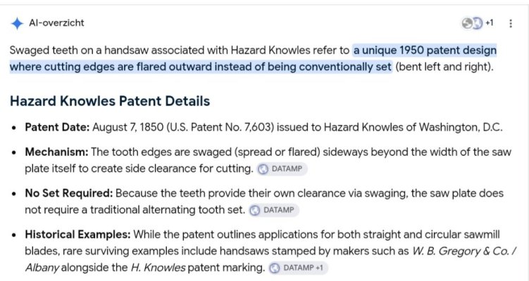

Ik kwam een artikel tegen over Knowles dat hij een patent heeft of had op de vorm van de tand, zodat je wel een bredere zaagsnede krijgt zonder zetting van de tanden. Of dat ook bij jouw handzaag zo is of was weet ik niet. Zou bijzonder zijn volgens onderstaande samenvatting.
AI kwam met het volgende :

Het is een oude gebruikte zaag. Het zou mij verbazen als deze nooit geslepen is. De vraag is of ze de vertanding hebben aangehouden. Indien niet is het antwoord van Chevy de juiste.
Overweging om de zaag te hertanden en te zetten en slijpen naar een algemene vertanding.

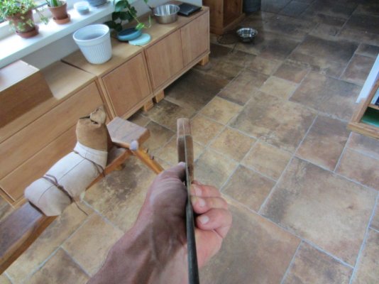

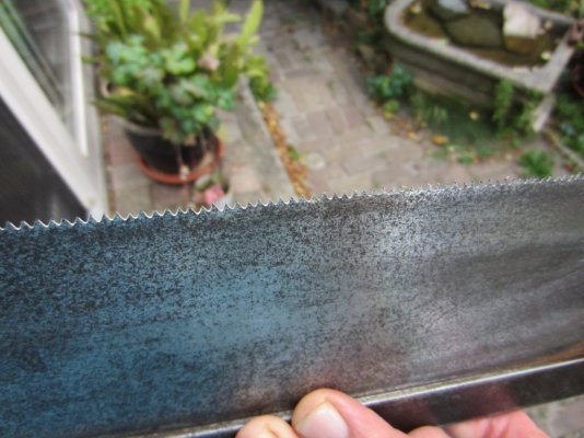

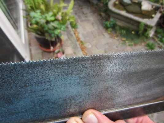

Nog even wat foto's van de zaag.
Wie weet schept dat meer duidelijkheid.
Ik kan aan de tanden niet iets speciaals ontdekken.

Ik zie een gewone kapzaag. Als hij klemt, dan zijn de tanden niet/onvoldoende gezet. Volgens mij werd het dunner slijpen van het blad alleen bij (duurdere) handzagen gedaan, niet bij kapzagen. De tanden staan er niet al te strak bij. Ik denk dat een goede slijpbeurt wonderen gaan doen. Ik heb ook het idee dat het handvat niet meer origineel is. Het handvat is wat grof afgewerkt. Maar dat heeft op zich geen invloed op de zaagprestaties.

Kapzaag dus. Handvat is niet origineel. Die heb ik zelf gemaakt (oude handvat was vermolmd). Grof afgewerkt dus:). Ik kan er mee leven hoor. Nu het zagen nog.
Ik denk dat ik de tanden ga zetten. Hoe pak ik dat aan met die kleine tandjes? Ik kan de zettang nauwelijks goed plaatsen omdat ik niet zie wat ik doe. Ooit hoorde ik van een techniek om een oude schaafbeitel tussen de tanden te zetten en een kwartslag te draaien. Weet een van jullie hier iets van?
11.677
4.528
De zaag is wel scherp? Dus fris gevijld? Voor kleine tandjes heb ik van een van de jij buis helden afgekeken om het met een kleine drevel te doen. Zo een met een klein holletje in de kop. Zaag tussen twee plankjes klemmen waarbij het onderste plankje onder de tanden ligt. Dan de tanden met een klein hamertje en de drevel om en om een klein tikje geven. Door het holletje over de tandpunt te zetten en een beetje naar je toe te werken, kan je de tandjes zetten. Daarna omdraaien en de andere kant doen. Zetting moet maar minimaal zijn. Als je langs de tanden kijkt, kan je zien of ze allemaal mooi gelijk zijn. Steekt er een tand te ver uit, dan kan je die corrigeren met je hamer op een tas. Of als je die niet hebt, een andere hamer in de bankschroef. Een loeplamp is bij kleine tandjes een handig hulpmiddel.
