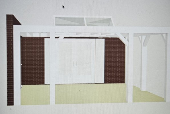

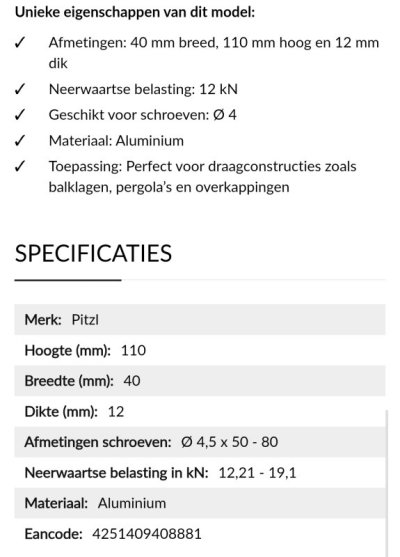

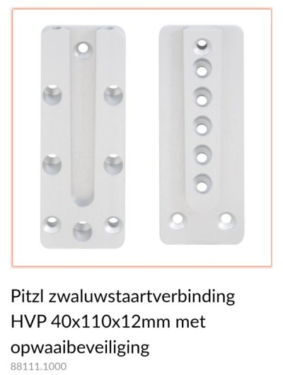

Goedemiddag,
Ik ben op zoek naar iemand die ervaring heeft met het werken met dit soort zwaluwstaartverbinding.
Ik sta in de startblokken voor het maken van een veranda. Ik wil graag de liggen tussen de ringbalken hebben in de plaats van erop.
Zonder schroefgaten te zien, wil ik gebruik maken van deze verbindingen.
Ik vraag mij af of ik deze kan plaatsen zonder mal en enkel enkele mm in te frezen.
Daarbij vraag ik mij af of de deze verbinding het dak van 5x4,5 inclusief lessenaardak kan dragen.

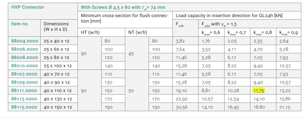

Capaciteit van de verbindingen kan je hier vinden.

vanaf blad 20 staan er tabellen met draagvermogen
voor gelamineerd hout maar als je c24 toepast komt er globaal het zelfde uit.
met schroeven 4,5*80
kan de verbinding 1175kg hebben

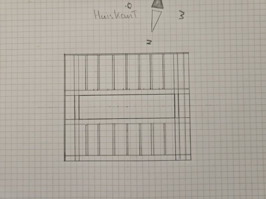

om er meer over te zeggen is een schetsje nodig van de balklaag
Je ziet zo geen schroefgaten, maar de balken zitten ook niet tegen elkaar tenzij je een zijde (met groef) infreest.
Alternatief is de verbinding maken als grote zwalustraatverbinding. Zag toevallig recent deze mallen op Marktplaats voor niet al te veel. Je hebt er alleen nog een bovenfrees met voldoende vermogen bij nodig
Bekijk bijlage 164970
Dank je wel voor de tip en link!
De prijs valt op zich mee inderdaad.
De bedoeling was inderdaad om één zijde in te frezen.

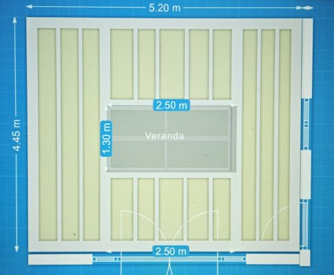

er komt ongeveer 5,5 vierkante meter op de zwaarst belaste verbindingen
als het een simpel plat dak is gaat dat goed met 11,75 kN
bedoel je echter een terras dan kom je veel te kort
Wijnen
18 jan 2026
Venlo
Het betreft een veranda met platte dak. Het dak is voorzien van bitumen en een lichtstraat van 3x1 ongeveer.
