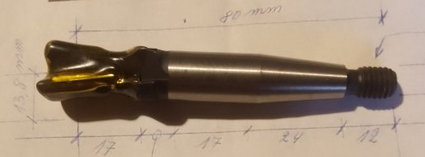

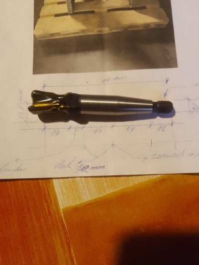

Goedemiddag allemaal,
kunnen jullie even kijken naar de twee foto's die ik bij dit bericht heb geüpload? Mijn zwaluwstaartfrees is kapot en ik kan nergens een vervangend exemplaar vinden. Als iemand van jullie weet waar ik er een kan bestellen of kopen, laat het me dan weten. De zwaluwstaartfrees is voor een Rema houtfreesmachine. Alvast bedankt en nog een fijne dag gewenst.
Met vriendelijke groeten,
Sonic
    56,2 KB · Weergaven: 59
    48,8 KB · Weergaven: 59

Je hebt een voorbeeld, dus als je ze nergens kan vinden, kan je een nieuwe houder laten frezen en daar een standaard 8mm zwaluwstaart frees in laten krimpen.

Ik vraag me inderdaad af of dit nog te leveren is.
Als je de machine wilt blijven gebruiken moet je wellicht op zoek naar een maatwerk oplossing. Wellicht is het een optie om een houder te laten maken door een machinewerkshop waar een standaard spantang van een gangbaar merk en diamter op kan (8mm opname welicht), daar kan je dan standaard freesgereedschap inzetten.
Wellicht kunnen ze de bestaande houder wel aanpassen door er een buitendraad op te snijden en een gat in te boren?
Heb echter geen idee waar dat kan of wat de kosten zullen zijn...
