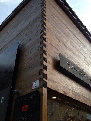

Hallo allemaal,
tijdens de wintersport kwam ik onderstaand gebouw tegen. Super gaaf om te zien dat die Oostenrijkers de ouderwetse zwaluwstaartverbinding in het groot toepassen!

Ziet er erg gaaf uit, maar het zijn zo te zien geen echte zwaluwstaarten (anders zou ik het zwaluwstaartzaagje wel eens willen zien :)
De schuinte zit in twee richtingen. Volgens mij zijn het allemaal halfhoutsverbindingen.

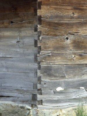

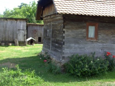

In Kroatië vind je deze bouwwijze ook terug , en zo te zien reeds geruime tijd.
Dit is een authentiek boerderijtje en de bewoonster had al een zééééér respectabele leeftijd.

Een halfhouts dubbele zwaluwstaart dan :) De halve verbinding lijkt dezelfde als de hoekverbinding in een 'sill plate', de balk die op de fundering rust, waar de binten en de muren op rusten. Kan de Nederlandse naam zo snel niet vinden...

Het zal inderdaad gestapeld moeten zijn, zou niet weten hoe ze anders het geheel in elkaar krijgen :)
A
Met dat verschil dat in de Oostenrijks/ Kroatische voorbeelden de staarten in de staarten grijpen en dit staarten zijn die in nesten liggen....

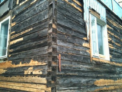

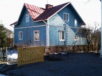

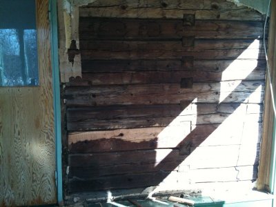

Hier afgebeeld als in ons huis aangetroffen.
Hoek, buiten.
Verbinding binnenmuur.

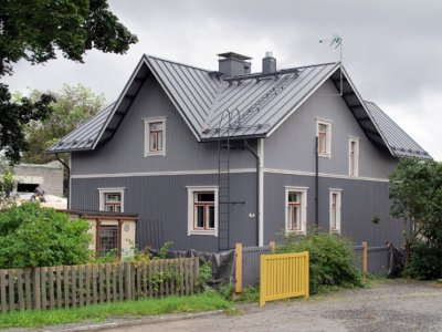

Tijdens het rondsnuffelen op m'n computer ook nog voor en na-afbeeldingen gevonden.
edit-zie werkplaats in aanbouw totaal links op laatste foto, en ja... die's nu al een twee jaar af ;)
Groet, Maurice
