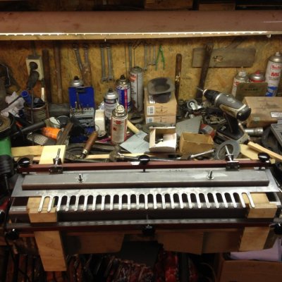

Heb zojuist voor een project voor mijn zoon een zwaluwstaartbank gemaakt. Hierop passen werkstukken tot 750 mm. Zwaluwstaarten hadden altijd iets magisch. Maar na vele uren op YouTube een bank ontworpen en een freesmal bij een bedrijf in Leeuwarden laten maken. De eerste proefstukken gemaakt en de verrassing was groot toen de verdekte zwaluwstaart er perfect uitkwam na 2x een instelling aangepast te hebben. De onderdelen (staal) zojuist gespoten en volgen week de bak maken waar de zwaluwstaarten in komen.

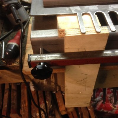

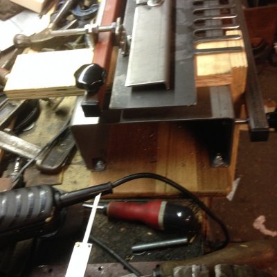

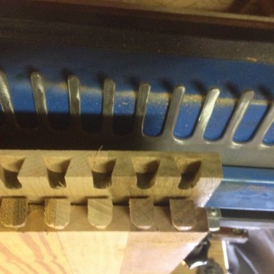

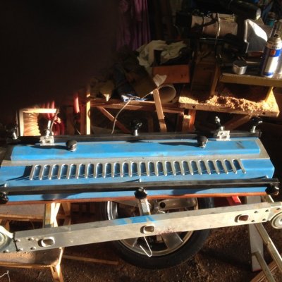

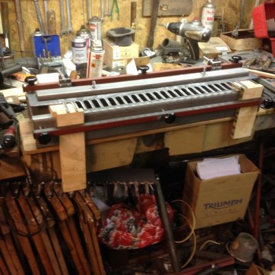

Er komen hier wat foto's van de zwaluwstaartverbindingsbank die ik gemaakt heb. Als eerste zoals eerder al beschreven is de freesmal voor de verdekte zwaluwstaart, steek 25,4 mm met een Festoolfrees S8 D16/14/15 graden en een kopieerhuls van BOSCH rond 17. Volgende week hoop ik als eerste een houten bak voor openhaardhout met zwaluwstaarten te maken. Ik ben nu bezig de mallen voor de open zwaluwstaart te tekenen.. Het wordt een mal met een steek van 37,5 mm. Maar eerst de verdekte en dan de open zwaluwstaart. Dit is een slag ingewikkelder omdat je een extra mal nodig hebt met een rechte frees. Als er nieuws is meld ik dit wel. IMG_0047.jpg.IMG_0042.jpgIMG_0043.jpgIMG_0044.jpgIMG_0045.jpgIMG_0049.jpg

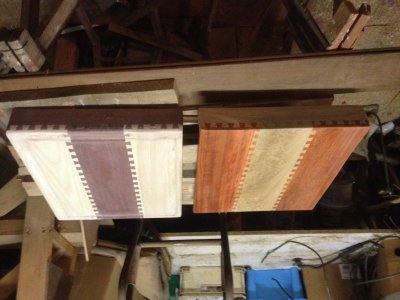

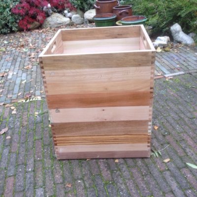

Het eerste project is een houtbak van 550 vierkant met een hoogt van 700.
De bak wordt gemaakt van houten delen bestaande ui ca.10 soorten hout met een wisselende breedte.
2 soorten padoek, lauro preto, rode iep, black willow en nog vele andere. De hoeken worden middels een verdekte zwaluwstaart gemaakt met bankje met een werkende breedte van 750 mm.

Ik ben ook zeer tevreden. Maar makkelijk is het niet Instellen frees(eenmalig op 0,05 mm) de freesmal moet vlak liggen en blijven en sommige houtsoorten splinteren nogal. Maar na een paar pogingen ging het prima. Ik kan nu tot 75 cm breedte werken en dat voor een fractie van de kosten tov fabrieks zwaluwstaart bankjes.
