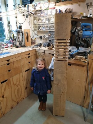

Ik ben al tijden op zoek naar een betaalbare zwaardzaag waarmee ik balken van 20 tot 30cm (netjes) kan zagen. Zijn er naast de (mij iets te dure) Festool IS330 ook goedkopere opties?
Jammer genoeg kan ik in de USA wel vanalles vinden zoals de Skil Saw SPT55. Maar deze wordt helaas niet naar NL verzonden. Heeft iemand hier wellicht een idee?

Op zich een goed idee echter zoek ik net een andere toepassing en ik weet niet zeker of dat met deze geleider van Logosol ook kan. Ik wil namenlijk de balken niet in de lengte zagen maar in de breedte. (afkorten) Ik zaag als het ware geen planken maar vierkante plakjes zoals je ook met een afkort of radiaalzaag kunt doen. Alleen komt mijn radiaalzaag niet door 30x30cm balken.

Wat een boel goede ideeën! Met mijn elektrische kettingzaag van Bosch heb ik al geprobeerd om een geleider te bouwen. M.b.v. zware deurscharnieren heb ik een soort van slagboom-constructie gemaakt waarin de 30x30 balk altijd haaks op de zaag ligt. Helaas is het scharnierpunt te ver van het blad en de ketting waardoor het blad weg wil lopen uit zijn haakse lijn. Ik ben bang dat de wipzaag en een kettingzaag op geleider iets te grof zijn voor mijn toepassing.

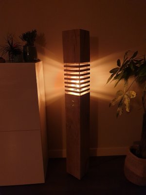

Ik maak namelijk lampen van grote balken en dat komt behoorlijk nauwkeurig. Tot nu toe heb ik grotere balken altijd in werkplaatsen van aannemers laten zagen m.b.v. een industriële lintzaag. En zelfs met zo’n grote lintzaag heb je snel dat de zaag gaat lopen waardoor je alsnog scheve plakken krijgt. Precisiewerkje dus!
Dit is ook direct de reden waarom rondom met een cirkelzaag zagen niet super goed werkt. Het is helaas niet precies genoeg. Het kan, laat ik dat voorop stellen, maar elke millimeter verschil ga je zien en zul je nadien weg moeten schuren.
Die Kres Duo zaag zou perfect zijn! Dan wel met verleng set natuurlijk anders kom ik er alsnog niet doorheen. Erg jammer dat deze machientjes niet meer in productie zijn. Ik zie via google nog wel wat veilingen waar ze nog wel eens op staan. Helaas niets op dit moment maar ik ga sites zoals marktplaats zeker in de gaten houden!
Daarnaast is die Prazi Beam Cutter ook interessant. Ik heb een Hitachi cirkelzaag (220v) dus zeker het uitzoeken waard of deze ook hierop past. Als dit werkt dan is dit wellicht nog de beste oplossing voor een schappelijk prijs.

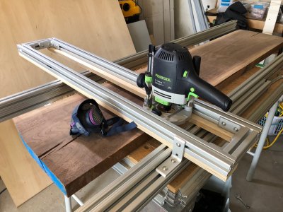

ik heb nog wel een ideetje, het levert wel wat extra werk op maar goed, ik weet niet of je dit er een beetje bij doet of je echt je brood ermee verdient dus toch de tip maar even :
als je die plakken nou grof zaagt met de kettingzaag zoals je al doet met je opstelling.
de plakken die je zaagt kun je daarna vlakken met een routersled zoals velen doen om die grote "slabs" te vlakken als ze daar geen andere middelen voor hebben.
als je even op google zoekt naar "routersled flattening" dan kom je heel veel voorbeelden tegen
Het is allicht omslachtig, maar je hoeft geen precisie machine aan te schaffen die die enorme balken kan doorzagen.

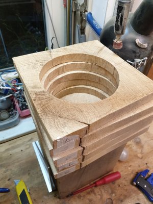

Je kan die balk toch rondom zagen (dus 4 zaagsnedes) met een handcircelzaag? Dan ben je er natuurlijk nog niet, maar de kern kan je verder met de hand doorzagen.
Dat is natuurlijk minder strak, maar dat wordt toch later een rond gat aldus de fotos. De circelzaag heeft veelal een dikker blad dan de handzaag, dus wat er dan nog overeind staat kan je dan nog makkelijk wegwerken.
