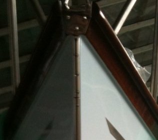

Ik moet de schroefgaten van het stevenbeslag van mijn bootje repareren, want ze zijn te groot en niet in de juiste richting geboord.
De schroeven zijn vrij zwaar belast. Het zijn hele mooie rvs 6x50 schroeven en het hout is mahonie
Hoe kan ik dit het beste aanpakken? Het makkelijkste zou zijn ze op te boren tot 10mm en dan op te vullen met epoxy met vulmiddel (katoenvezels, aerosil (silica) of houtstof?) Of toch beter wat extra investeren en een stukje mahonie rond inlijmen
(zag dat je dat kunt kopen in modelbouwwinkels) ?

Hoeveel ruimte heb onder het dek op de plaats van je beslag.
Je kan daar eventueel een nieuw stuk hout plaatsen waar de lagere schroeven in komen.
Heb je misschien een foto?

Nee, het is niet in het dek. Het is in de steven, de schroeven lopen horizontaal.
De steven is massief en het beslag is soort van een verlengstuk van de boeg-beschermstrip.
Inderdaad veel handiger om een foto te maken.

Ik neig toch naar het uitboren en inlijmen van een stukje mahonie rond, omdat ik dan zeker weet wat er in gaat, terwijl je met opvullen niet zeker weet dat je tot de bodem van het gat hebt gevuld.
