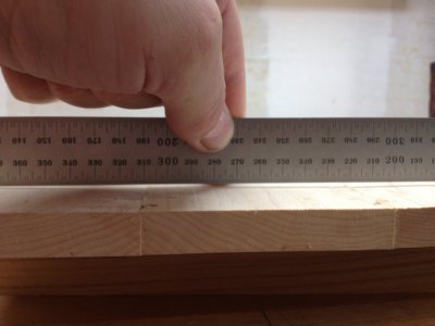

Herkennen jullie dit ook.
Je gaat iets doen waarvan je weet : dat gaat niet !!! ..... en het vervolgens toch doen ondanks dat je beter weet.

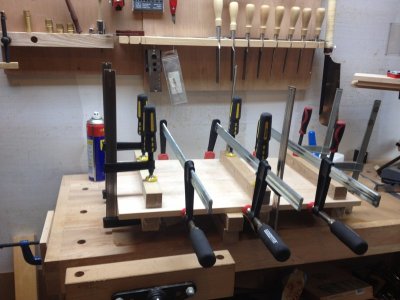

Was bezig met een plank verbreding maar heb helaas nog geen degelijke serre joints / sergeanten wel 3 van die kleine japanse Hatagane (heb er eentje voor de foto opgelegd )
En ik was toch zogoed begonnen( althans naar eer en geweten) de kanten gestreken , lijmen en klemmen .
Resultaat ....... krom ,had er als tegengewicht een behoorlijke zware klos opgelegd maar dat mocht niet baten ... dit zijn zeker weer van die beruchte leermomenten .
De stapel met misl..... eeeuuuhh probeersels wordt nu toch wel heel erg hoog .
Dus op het verlanglijstje serre joints en 4 lijmbalken (zag ik op de site van de Schrijn) jammer dat die serre joints prijzig zijn .
Maar goed nu maar weer verder ploeteren (toch wel weer wat geleerd .......denk/hoop ik ) effe chillen

Een belangrijk reden maarom alles krom is, is omdat je het hout niet om en om hebt gelegt (hartkant onder - hartkant boven)

Had je ze echt zuiver haaks geschaafd? Daar staat of valt alles mee. En als ze echt haaks zijn kan je ze zelfs met een touwtje nog wel verlijmen. Overigens valt het wel mee met de kromte. Even met een schaaf het ergste weghalen en de rest trek je wel recht in whatever je er mee gaat bouwen.

Ik vind de afwijking wel meevallen, echter weet ik niet precies waarvoor je dit in gedachten had. Het om/om verlijmen is inderdaad ook wel erg makkelijk (zei ik achteraf.....)

zonder serre joint had het ook wel gelukt
neem 4 rechte balkjes
2 onder het paneel en twee op het paneel boven elkaar
dan voorzichtig de planken aan klemmen en dan ook de balkjes aan klemmen
dan heb je als het goed is geen serre joints nodig .
en als je heel goed geschaafd hebt kun je de plankjes ook tegen elkaar wrijven dan blijven ze ook zitten

Dank jewel Leroy,
Dit bedoelde ik ook met de 4 lijmbalken .... dat had ik gezien op de site van de Schrijn
Deze foto van de Schrijn staat bij tips en trucks->Houtverbreding met uitleg .
De balkjes in combinatie met de lijm klemmen zorgen ervoor dat het niet "opbolt "

En de houten balkjes zijn bekleed met breed plakband. Want anders lijm je de balkjes aan je paneel met de lijm die door het persen uit de naden komt.

Voor een kast gemaakt van oude vuren vloerdelen (uit mijn huurhuis: dan neem je de vloer natuurlijk mee) heb ik de onderste methode ook toegepast, maar dan niet met plakband. Ik heb de balk om het recht te houden gewoon ingekeept bij de naden van de te lijmen delen. Zeker voor veel planken is dat snel en het scheelt plakband.
Bij mij ging dit prima en ik heb rechte planken gekregen.

Rendew heb je wel goed gekeken naar de ringen in het hout?
Een houtverbreding moet zó gelijmd zijn dat bij het werken van het hout de plank niet krom kan trekken.
Dit kan door de orientatie van de jaarringen zo te nemen dat de werking van elke plank die van de andere weer compenseert.
Als ik kijk naar de afbeelding met lineaal dan liggen ze volgens mij allemaal gelijk wat dus zo krom als een hoepel gaat staan.

Het mooie is dat een ander topic in het forum gaat het om en om lijmen van planken, of dat zin, of onzin is. Hier zie je volgens mij het resultaat als je het niet doet in deze situatie. Het zou en leuke test zijn om de planken weer lost te halen (als dat kon) om en om te lijmen en dan kijken hoe krom de boel erna is.

dat deed ik altijd op een dikke vlakke tafel met een paar balken en afhankelijk van de breedte verplaatsbare blokken die aan de tafel werden geschroefd vervolgens keggen tussen blok en product(zijwaarts gezien), waarbij de rechte balken werden opgevuld met vulstukjes (neerwaartse druk) die over het product werden gelegd. (vergeet alleen niet om plastic ter hoogte van de lijmnaad te gebruiken)

Ja, maar is het erg? Of heb je liever een gegolfde plaat? En wat gebeurd er als je beter hout gebruikt?
Of zou het krom geworden zijn omdat de zijkanten niet echt netjes haaks waren en dat het eenzijdig klemmen de boel alleen maar verergerd heeft?

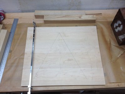

Heb er mijn best op gedaan , het is voor mij wel een zenuw sloppende bezigheid om al die klemmetjes te bevestigen.
Het grootste gevecht is niet de "strijd" met het hout en de klemmen maar de chaos wat tussen de oren zit .
De lijm droogt/ gaat het te langzaam, gaat het wel goed ....zit alles wel recht... heb ik niets vergeten etc etc etc
En dan is dit past het eerste paneeltje ....effe CHILLEN !!!!!!!!! rustig ... af..... klapper de klapper tand
Hebben jullie dat ook ? (heb een schouder nodig... snik)

Nou, die lijm moet ondertussen wel droog zijn, dus laat maar eens zien!
