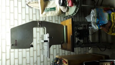

Nou, heb het toch maar gedaan! Met dank aan O peatey! :)
Deze staat hier sinds vanavond te pronken. nog ff een poetsbeurtje aan de buitenkant en even tuffsaws plunderen en we kunnen er weer tegenaan!
